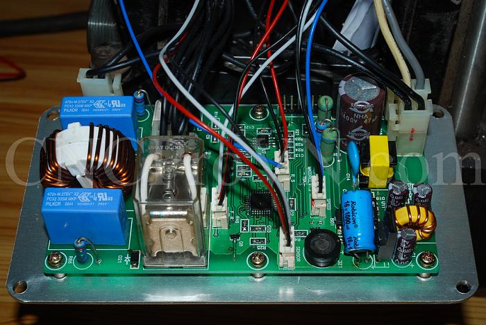

    Cái này Pan nguồn, khắc phục ngay & luôn. Nhưng sau đó vãn không chạy.
    Nó bị Pan trên các đường giao tiếp của con Atmega nên phải lần mò kiểm tra theo sơ đồ, đo kiểm từ từ mới ra. Mà cái mạch này nó chơi ác... có hạ áp 5V, 12V để nuôi controller, nhưng không cách ly. Do đó đòi hỏi đo sống phải thật cẩn thận, không thì mình đi theo cái board luôn
    À.. mà thông tin này được tiết lộ càng làm em khoan thêm sức hấp dẫn => Em nó dùng điện 220V chứ không phải 110V như đã loan báo ban đầu; và em nó khỏe còn hơn trâu. Thế là việc đưa em nó ra hiện trường cực kỳ tiện lợi.

    Cái nguồn này nó vẫn là switching. Nhưng nó có mấy đường hồi tiếp để đo áp & dòng trên motor, đóng mở diac trực tiếp mà không qua cách ly nên xem như toàn mạch đều là nóng ạ.

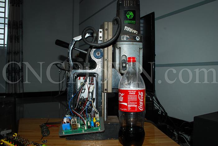

    Sau khi uống nhiều coca mà con khoan vẫn chưa chịu chạy.. còn trong bụng mình thì chứa quá nhiều coca nên chuyện gì đến nó sẽ đến. Trong lúc giải quyết thì một suy nghĩ chợt lóe lên.. bèn thực hiện ngay & luôn.
    Tháo ra rồi lại lắp vào, lắp vào rồi lại tháo ra, tiện tay làm ngay cái ảnh

    Mấy nay vọc nhưng chưa vệ sinh cái bo.. nên thôi, tiện tay xịt tí coca vệ sinh cái mạch. Mình thích thì chắc đồ trong tay mình cũng thích.

    Cái bo này nó uống dữ thiệt, loáng cái gần hết chai.

    Sau khi nó uống nhiều coca thì... nó đã quay.. không biết lý do tại sao.
    Mai mốt đại ca Nam CNC dùng mà nó không chịu làm việc.. thì cho nó ít coca nhe.

    Đợt này bệnh này nó không thể tái phát nữa đâu, khắc phục triệt để rồi. Nếu bị thì chỉ có bệnh khác.
    Mò cái bệnh này đo bằng VOM bó tay... cặp cái OSC vào mới phát hiện ra.. Mà nó chơi điện 220V.. nên lúc cặp vào run muốn rụng c.............u. May mà không bị cháy nổ cái gì.. còn mò được bệnh.

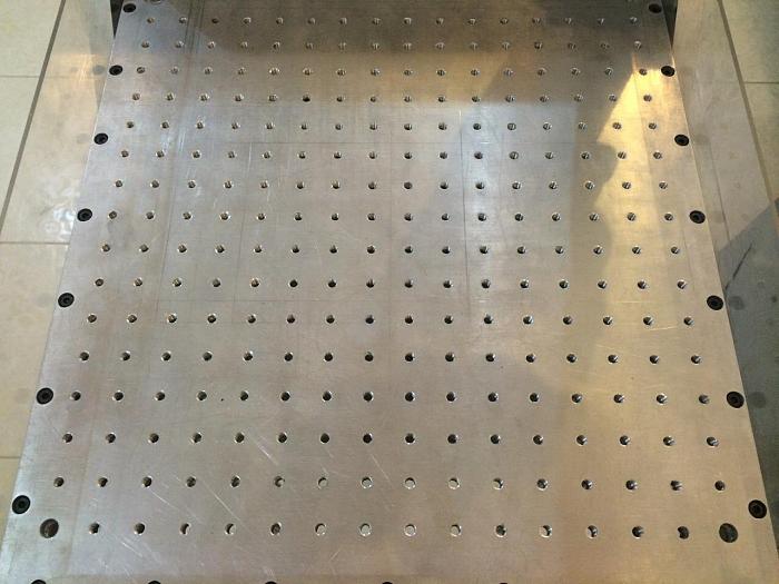

    20 phút được 50 lỗ ghê thiệt, em nông nỗi mới làm cái tấm nhôm 234 lỗ M5, làm từ 2 giờ trưa tới 7 giờ tối, xong 2 cái tay không còn cảm giác luôn, nghỉ 2 ngày chưa hết mỏi. Dụng cụ là cái khoan cầm tay + dimmer để chỉnh lực. Lần đầu cũng như lần cuối.

    ^^, em có làm gì đâu mà ghê, đưa cái đầu taro đúng lỗ bấm cái ec xuống xong bấm cái ec lên vậy là xong.
