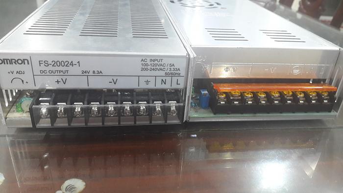

    Nhằm phục vụ lão Kem mắc dịch & lão Nam mập & cũng tò mò, em mổ 2 bộ nguồn 24V ra giải trí các bác
    Các nạn nhân bao gồm

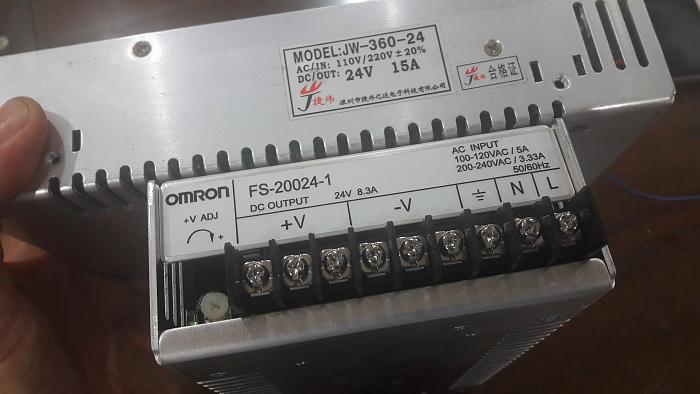

    1. Nguồn Omron 24v, 8.3A
    2. Nguồn Chị Na 24v, 15A

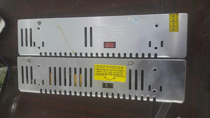

    Công suất lý thuyết gấp đôi nhưng kích thước bằng nhau
    Công suất

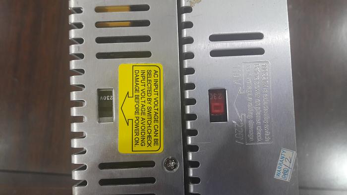

    Mặt tiền
    Cách khắc chữ của Chị Na nhìn hơi khó chịu, cứ dán như chú Omron đơn giản mà dễ đọc hơn
    Nút bên phải hơi bị lún vào tí, có lẽ là chất lượng nút ko được tốt bằng

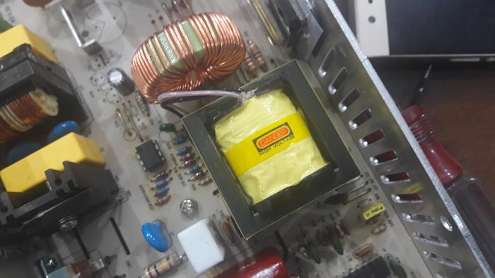

    Ruột gan tổng quát, bên trái từng linh kiện có tên, mã số, bên phải thì hên xui. Bên phải có cái board add on trông ngồ ngộ... giống như hãng mua thêm board bên ngoài rồi bổ sung lên board chính

    Mặc dù công suất Chị Na gấp đôi nhưng ruột gan 2 con khá giống nhau
    Chị Na có thêm 1 quạt tản nhiệt & 1 biến áp phụ, có lẽ dùng để cấp nguồn cho board add-on. Biến áp chính 2 bên khá giống nhau mặc dù Chị Na có vẻ to hơn tí.... => ko rõ Chị Na có đủ sức 15A như quảng cáo hay ko
    Ngoài 2 tụ đầu vào, Omron có thêm 1 tụ phim, chắc để đáp ứng tốt hơn với các xung cao tần
    Omron dùng 3 current shunt resistor, Chị Na dùng 2.
    Board bên trái nhìn đẹp & sắc sảo. Board bên phải nhìn hơi bầy hầy.

    với biến áp sắt từ thì so sánh công suất bằng cách so kích thước cho kết quả tương đối chính xác ( tương đối thôi vì đã thấy 1 con biến áp cho máy cassete nhỏ mà công suất to, bị cháy ra chợ mua cái to hơn về gắn thì không chạy nổi, lôi cái cũ đục ra quấn lại cũng không chạy nổi, cuối cùng phải quấn 1 con bự gấp đôi con cũ để ngoài câu dây vô mới kéo nổi ) chứ cái nguồn xung này mà so theo kiểu kích thước thì e là không chính xác cho lắm, vì cho dù cùng size biến áp nhưng kiểu chạy của xung với cả tần số hoạt động mới quyết định công suất, mà mây thứ này thì phải có thiết bị đo mới được chứ coi vầy thì chỉ coi cho biết à
    con nguồn 24v china có 2 biến áp con thì có thể là nó chạy đẩy kéo như nguồn PC, 1 cái là biến áp cấp trước đặng IC có điện mà sinh dao động, còn 1 cái là biến áp đảo pha, đoán mò đoán bậy không biết đúng sai nhe, anh em tham khảo thôi
