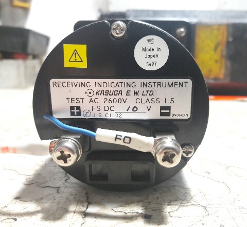

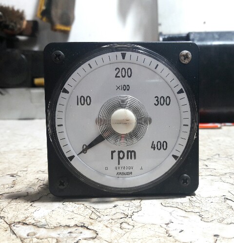

    Hi các bác,
    Đang tìm cách đấu dây (qua biến tần) cái đồng hồ này để hiển thị tốc độ spindle. Tìm quài hổng ra datasheet cuả nó. Các bác vui lòng chỉ giúp nhé:
    Cảm ơn.
    Đầu vào 10V cho 40krpm - Tùy loại biến tần mà nó cho ra 0-10V ở chân Analog Output
    Cụ thể hơn giúp nhé bác, con ivt đang gắn là Yaskawa Varispeed G7, chân cẳng nó như sau:

    Cái này bình thường thôi.
    Với biến tần, nó có ngỏ ra analog out, thường là 0-10V. Ngỏ out này nó sẽ tương tương với tần số từ 0-Max.
    Với đồng hồ đo, nó cũng chỉ là đồng hồ đo áp mà thôi, trên mặt chia độ thì tùy theo motor sử dụng mà được đánh số từ 0-Max rpm.
    Vậy nên khi điều chỉnh biến tần thì nó out điện áp ra tương ứng rồi đồng hồ hiển thị tương ứng vậy thôi. Cái này là giá trị tương đối chứ không phải giá trị chính xác motor đang chạy. Muốn biết chính xác thì phải dùng sensor đo tốc độ tại trục motor mới chính xác.

    Mới test xong, mới 3k rpm mà nó đã quay kịch kim rồi nên thôi, tắt để đó.
    phải config tùm lum nữa, hiểu chỉnh mới dùng dc. cơ bản cái hiển thị tốc độ kia cũng chỉ như 1 cái VOM thôi.
    chính output analog xem chuẩn chưa rùi tính
    Đúng là có chỉ dẫn, có động lực. Cài được rồi, tuy vẫn chưa vừa ý lắm...
    Bỏ đt xuống, nhấn "Run"...
    Cảm ơn.
