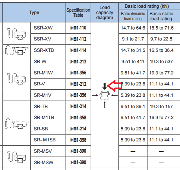

    Về chịu lực thì ray SR hay SSR đều chịu tải đè và tải lật vô tư
    Ko vô tư đâu bác. Nên dùng đúng thiết kế của hãng đừng dùng bừa cũng như tư vấn cảm tính.
    túm cái váy lại là SSR chịu tải nén trâu bò nhất trong khi kết cấu router thì nó lại chịu tải kéo lên khi nằm ngang. nên đặt ngang ngửa j cũng vậy nhỉ he he.
    Có điều kiện tháo ra thanh lý thay bằng HSR, cùng loại ko phải chế cháo gì cả.

    Việc tư vấn thì em không dám múa lửa rồi nên em chỉ góp ý thôi.
    Thực tế là máy đời cũ vẫn dùng ray sr nằm ngang. Về cách chịu lực và lắp ráp thì em vẫn khuyến khích cho ray SR nó chịu tải nằm ngửa lên chứ không khuyên theo cảm tính ))). Theo hình trên bác kem đưa ra là phương chịu tải chính gồm tải tĩnh và tải động đã chứng minh điều em khuyên là đúng chứ nhỉ?
    Việc lực kéo hay nén của dao khi phay phu thuộc anh phay thuận hay nghịch trong khi dao anh xài max phi bao nhiêu và lực kéo nén bao nhiêu ? Vô tư là vô tư cho việc phay của bác chủ vì nếu để như nguyên bản thiết kế thì có 4 rãnh chịu tải đè trên xuống và 4 rãnh chịu lật từ dưới lên thì em cũng tự tin lắm ợ, còn lại 8 rãnh xô ngang thì chắc là ổn
    Túm cái bọc lại thì em vẫn khuyên nên để nằm ngửa ra vì có nhiều lợi hơn là hại
