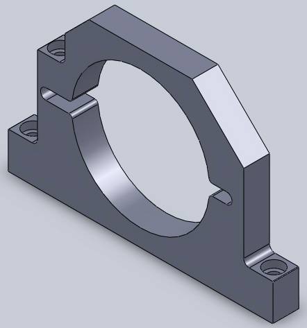

    Bước 01: Thiết kế

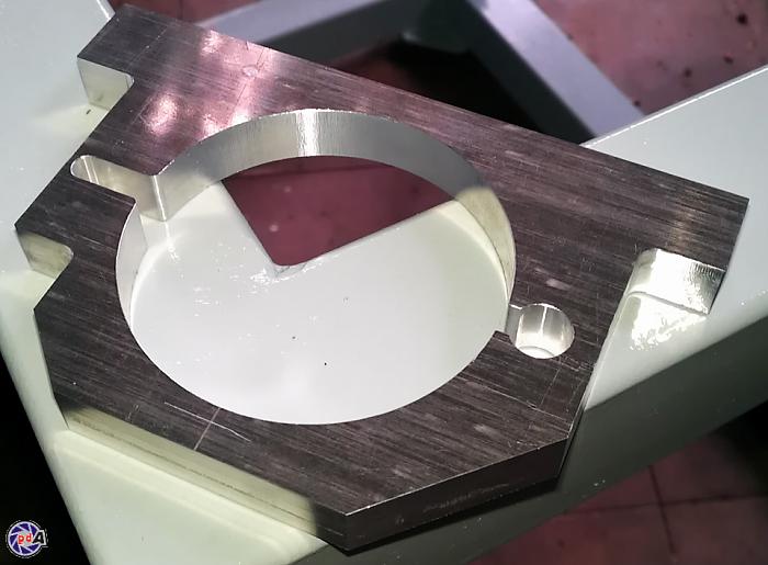

    Bước 02: Gia công CNC
    Bước 03: Khoan, cắt, taro hoàn thiện

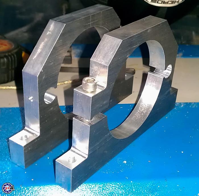

    Bước 04: Kẹp thử spindle 2.2kW

    Không quên kiểm tra trước khi hoàn thiện
