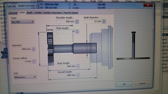

    Chào các bác ạ. Chả là e lên gần xong con máy 4 trục rùi nhưng khong biết xuất code bằng phần mềm nào có ứng dụng cắt đĩa cho phá thô rùi mới chạy tinh. Do cũng mới vô nghề nên có nhiều thứ không biết, xin các bác tiền bối chỉ giùm dùng phần mềm nào thích hợp. Rất cần sự tư vấn của các bác mong được các bác giúp ợ.

    Vâng cảm ơn 2 bác, báo cáo bác anhcos và bác ngocbh2001. nếu ok chắc chắn e xin hậu tạ ợ, e lên con 4 trục phay đá nhưng nếu chỉ chạy thô và tinh bằng các giao ngón to nhỏ thì quá lâu cho ra sản phẩm nên e tìm hiểu có nhiếu máy cắt cưa đĩa trước mới chạy giao như trong hình dưới đây mong các bác chỉ giáo có phương án nào không ợ. Click vào ảnh để xem ảnh lớn hơn.

    chắc dùng power mill của delcam được, chuyện dùng đĩa phá thô thì cứ coi cái đĩa là con dao ngón đường kính bằng đường kính đĩa cắt, chỉ lưu ý khi xuống dao phải xuống chỗ không có phôi, tức là lead in ngang...bản thân power mill cũng có đinh nghĩa đĩa cắt luôn
    Lần sửa cuối bởi hoahong102, ngày 10-06-2017 lúc 04:41:17 PM.
    Nếu bác làm 2 spindle tinh và thô khác nhau thì phải làm 2 chương trình riêng cho 2 spindle/dao (thường là 2 spindle vuông góc nhau, nên khai báo máy cũng khác nhau). Còn dao đĩa thì nó có trong thư viện rồi, cứ thế khai báo rồi xài thôi.
    Nếu 1 spinde mà đủ lực chạy thô và đủ tốc độ để chạy tinh thì mắc lắm.
    Máy nào nó cũng làm kiểu phá bằng dao đĩa mà. Tùy kích thước tượng mà đĩa nó to theo, như tượng cỡ 1.5m thì dao đĩa thường phải cỡ 700mm trở lên, cỡ này spindle buildin mà mang nổi cũng loại dữ lắm à.

    Đa tạ bác hoahong102 và bác ga con ợ, bác ga con nó rất chính xác e dùng 2 spindle cho phá thô và chạy tinh, sản phẩm gia công là 800mm trở lại, nhưng e tham khảo ae thì có thể xuất code trên nhiều phần mềm khác nhau, mà e không biết phần mềm nào có thư viện cắt đĩa xin được bác chỉ giáo thêm ạ.
    Thanks bác nhiều.
    Powermill lâu lắm e không xài nên không biết chắc ợ. Trước e xài Mcam và giờ thì Inventor e khai nó là con dao T-slot mill đó.

    --- Em thấy bác khai báo giống dao endmill cũng được mà, chỉ xem lại chỗ lead in lead out chỉnh cho đúng để khỏi đụng phôi là được.

    E xài cái này nè, slot mill
    Cảm ơn bác ga con phương án của bác rất hay đấy. Nhưng chắc là phải đặt giao góc 90 độ hôm nào hoạt động e sẽ thử xem, hy vọng là ổn, đúng là gặp toàn cao nhân. Hôm nào có ngang đà nẵng alo bác nhé.
