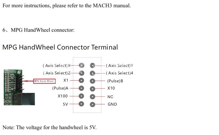

    Phần MPG chân ngõ vào cho tay quay dùng 2 xung A và B lấy ra từ tay quay của máy CNC (loại 5V).
    Em setup Port2 và 2 chân 8 và 9 và counts em để 4 để nó hiểu 1 gạch trên đó là 1 xung ạ. Velocity (vận tốc) thì tùy mỗi bác cài như thế nào ạ

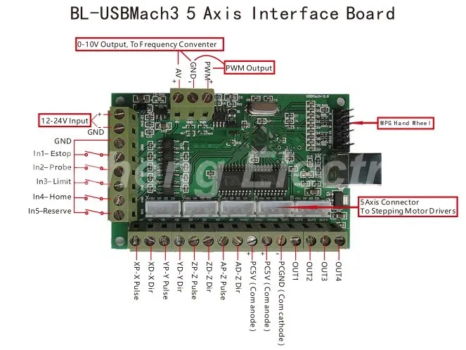

    Bài viết hay đó Minh khi nào lên máy mới sẽ xài, găm sẵn một cái tay quay chà bá rùi . Cho anh hỏi một vấn đề này em có thử chưa nhỉ là dùng BOB usb control Axis và dùng LPT bob để control cái MPG được không nhỉ?

    có ông nào bán bob lpt thứ 2 không các bác nhỉ , đang cần 1 cái mà ngại làm quá , chỉ em với thank

    Định làm một cái giống chủ thớt mà hốt được e bob này có sẵn giao tiếp tay quay, đỡ chế cháo
    Lưu ý bob này nhiễu lắm nha anh. Phải làm lại nó thì mới ngon được. Không nhiễu banh xác.

    Em đang tập tành làm một cái MPG như của bác, bác có vẽ sơ đồ nối dây của của MPG với BOB không cho em xin tham khảo với ạ
