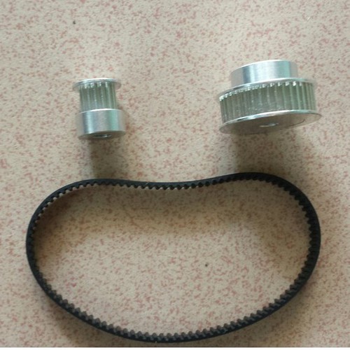

    e đang chế cái máy cnc nhưng e cho máy chuyển bằng puly với dây đai thay vì đấu trực tiếp xin các bác chỉ giáo giúp em
    các bác cho e xin học cách tính vi bước của puly với dây đai này với ạ puly nhỏ 16 - phuly 36 răng.
    vít me của e bước 5 trục 25.

    số bước trên vòng động cơ = vi bước driver * bước động cơ
    step per unit = số bước trên vòng động cơ * số răng bánh lớn /(số răng bánh nhỏ * bước vít me)
    cám ơn a nhé
