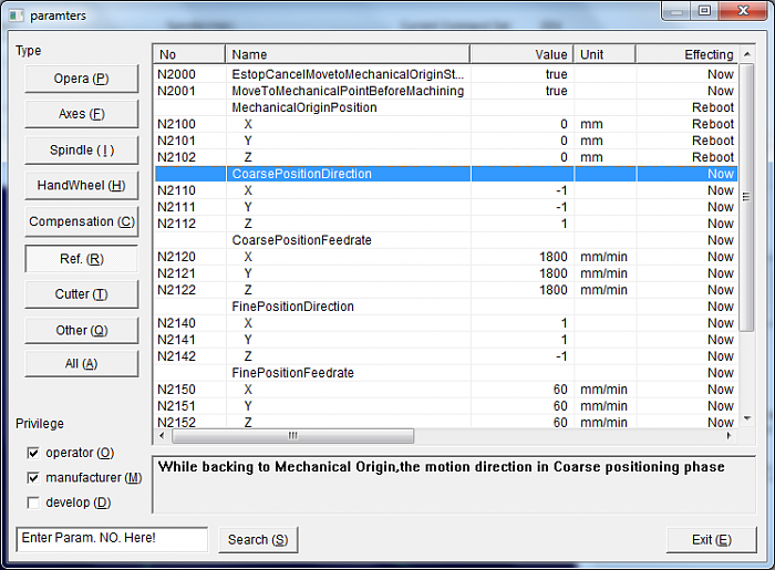

    chào các bác.
    Bình thường V8 về gốc theo chiều âm. ( chạy về phía người đứng máy )
    giờ em muốn nó chạy lên thì cài đặt như thế nào ạ.
    mong các bác chỉ giúp.
    em cám ơn các bác nhiều.
    Lâm.
    Đồng Nai. Đt 0901505005.
    557
    55
    Được cám ơn 200 lần
    Cứ vào config tìm cái là thấy ngay ấy mà.
    Nếu không biết thì đã có sự trợ giúp của translate.google.com.vn
