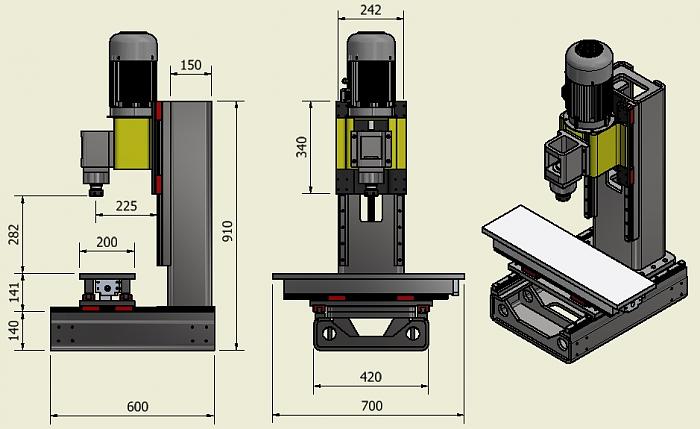

    Bác Fusion Với hành trình như vậy mà tổng khối lượng 140kg là hơi mỏng manh siêu mẫu đó bác .
    Máy C phần đế phải nặng và đầm mới chạy ngon được. Chỉ riêng khung con C 180x300 máy cắt dây mini gang đúc em mua cũng nặng gần 150kg rồi
    Em định làm móng bê tông rồi bắt máy xuống liệu ổn không bác

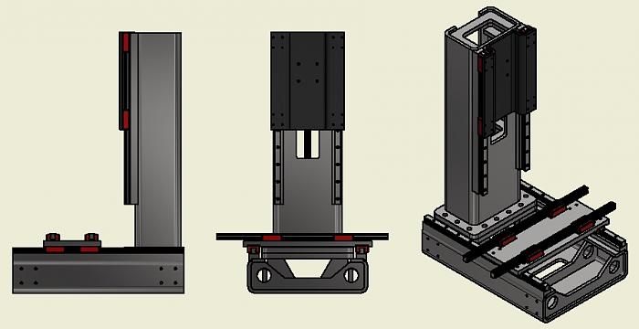

    Thật sự em thấy cái trụ Z của bác kích thước chân đế quá bé so với hành trình lên cao của spin. Nếu phay thấp thì có thể ổn nhưng gá phôi cao, spin lên cao sợ rung. Thứ hai nữa là khoẳng cách giữa 2 ray Z quá gần so với khoảng cách từ ray ra đến tâm spin. Việc chọn sắt dày để hàn ít hơn ko phải là cách hay, thông thường chọn tôn mỏng vừa phải nhưng làm kết cấu to lên, hàn thành dạng hộp hay tam giác sẽ cứng và chống rung rất nhiều. Bản chất kim loại bù là dây hàn hay que hàn có sức bền kéo lơn hơn vật liệu nền rất nhiều nên với tôn mỏng từ 10mm trở xuống ko cần sang phanh (vát mép) nếu hàn hai mặt. Tôn 15 đến 20 thì sang phanh một hoặc 2 cạnh, thông thường khoảng vát mép tầm 6*6mm là hàn cũng mỏi tay rùi. Tôn trên 20 cần vát mép 2 cạnh vào gia nhiệt trước khi hàn, tuy nhiên dân DIY ko có đk gia nhiệt nhưng hàn tôn dày nhất thiết phải sang phanh. Khi hàn nên hàn phần tôn mỏng trước, tiến tới hàn phần dày. Khi hàn kết cấu có tính đối xứng thì nên hàn theo cách đối xứng, hàn đướng dài nên hàn từ giữa ra 2 đầu, ví dụ như thanh bắt ray . Hàn đẹp hay không quan trọng, quan trọng là phải đảm bảo ko rỗ khí, ngậm sỉ, thiếu nhiệt do hàn quá nhanh. Bác yên tâm là mối hàn tốt ko dễ đứt đâu bởi nhà sản xuất đã tính toán các thứ cho vào que bù để hạn chế co ngót khi hàn và hàn đâu chỉ phục vụ mối làm khung máy đâu, nó phục vụ nhiều ngành khác nữa nên chuyện thường hóa nếu DIY thì đừng nên xem nặng, sẽ khó làm được cái j nếu cứ cầu toàn quá!!!

    Tiếp thu hướng dẫn của bác @goldsea, em sửa lại kết cấu dạng hàn gâng tăng cứng. Khung hộp gấp từ thép tấm 12mm. Kết cấu như này có hợp lý không các bác
