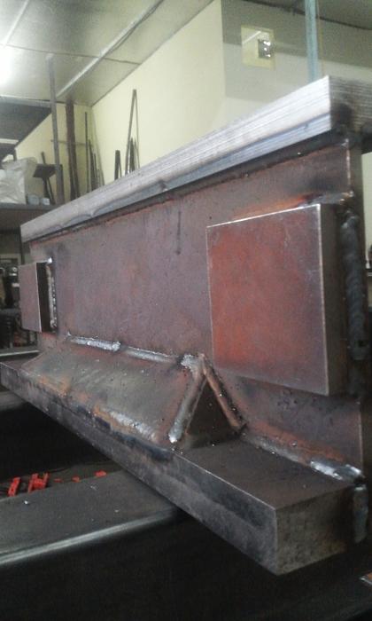

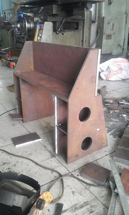

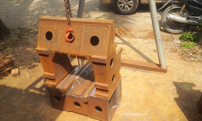

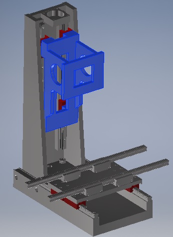

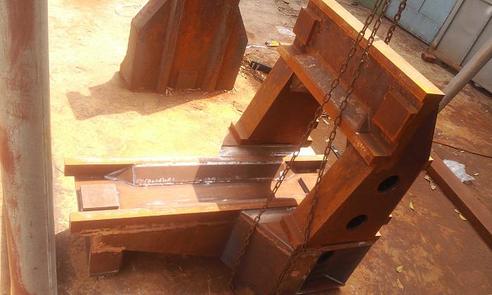

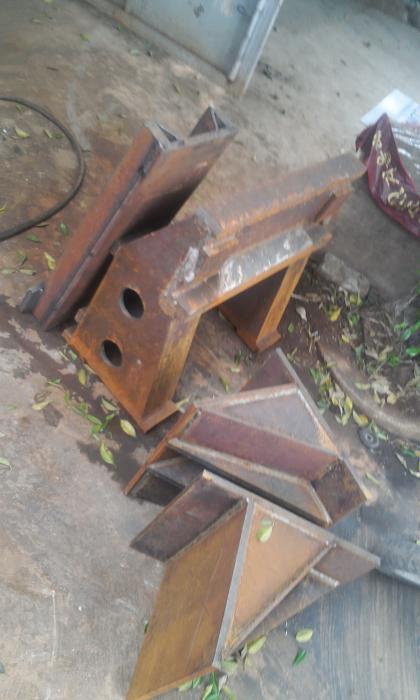

Chào toàn thể ACE diễn đàn, em đã trở lại và ăn hại hơn xưa. Nhờ sự giúp sức của bạn Dũng Zaizai, sau một thời gian dài dài dài dài... 2 AE đã hàn được cơ bản phần khung, nay úp lên khoe với ACE ợ. Thực sự nó khác xa với những j lần đầu em chia sẻ, nhưng mà những thay đổi đó là những j em chắt lọc, hoc hỏi từ ACE để tốt hoăth thôi.
Có nhiều người không thích hàn nhưng với em thì hàn là cách nhanh nhất để tạo ra một cái j đó riêng biệt, với số lượng đơn lẻ. Thời gian thì em có nhiều nên nhờ bác Nam sbim chỉ dạy em sau khi hàn xong ngày nào em cũng thường hóa nó bằng dung dịch amoniac do em tự tạo ra, đến nay cũng được mấy tháng rùi. À mà lại quên mất, em xin lỗi bác Tuấn hói, lúc làm quên mất không hỏi bác tư vấn cho khoản hàn, em biết bác Tuấn là đỉnh cao của hàn nên rất hâm mộ ạ. Tạm thời chỉ có bấy nhiêu thui, đủ ngày đủ tháng em đưa nó đi gia công rùi về khoe với các ACE tiếp, mong rằng diễn đàn càng ngày càng phát triển và xôm tụ
