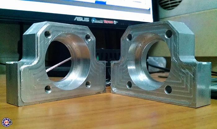

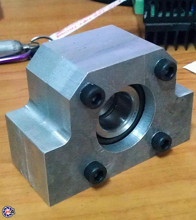

    Đang có nhu cầu dùng gối đở phi 15, nhưng săn hoài mà không thấy, phải làm sao giờ?
    Xong ngay... 1 phút 30 giây... DIY là có chứ gì
    Vật liệu Nhôm 6061, dày 20mm
    Từ ý tưởng đến hiện thực

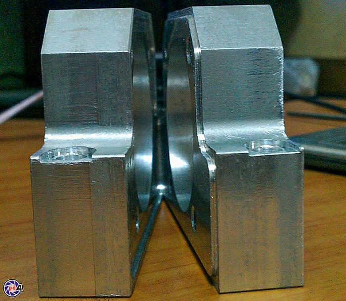

    Version 01.. chưa có ngàm định vị.

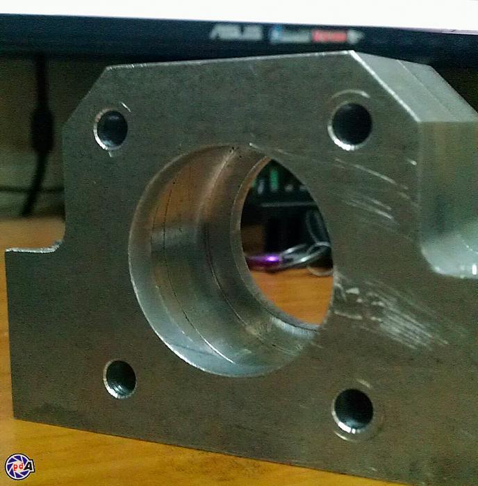

    Update Version 02.. có thêm ngàm âm/dương định vị chính xác hơn

    Version 01 & 02 sánh đôi

    sao không tính toán có phốt chặn bụi luôn chú , thấy phần nhôm 2 đầu còn khá dày.
    Do cây vít không tiện trụ cho phót chặn.. nên không có đó đại ca
    --- Nói thiệt bí lắm mới làm em nó, làm mấy món này nhớ cẩn thận, vì không đạt chuẩn vuông góc thì khí lắp ráp nó bị nghiêng phần bạc đạn đỡ so với visme bi thì khi quay sẽ bị nặng và bị kẹt khi siết ốc chặt tay. Nói chung sẽ có nhiều vấn đề với đồ DIY nếu anh em chưa có kinh nghiệm.
    --- Sẽ có 1 bài nói rõ những sự cố khi lắp ráp cho anh em biết, có thể đầy đủ trượt, visme bi, ụ đỡ nhưng sẽ có người ráp chạy cực êm, có người ráp vào chạy rào rào mau hư hỏng.
    Em chuyên ráp máy nhỏ, nên chỉ có thể nói kinh nghiệm máy nhỏ, còn bác CKD có kinh nghiệm ráp máy lớn xin bác CKD phụ trách phần máy lớn nhé.
