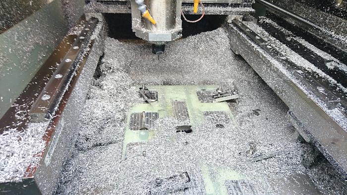

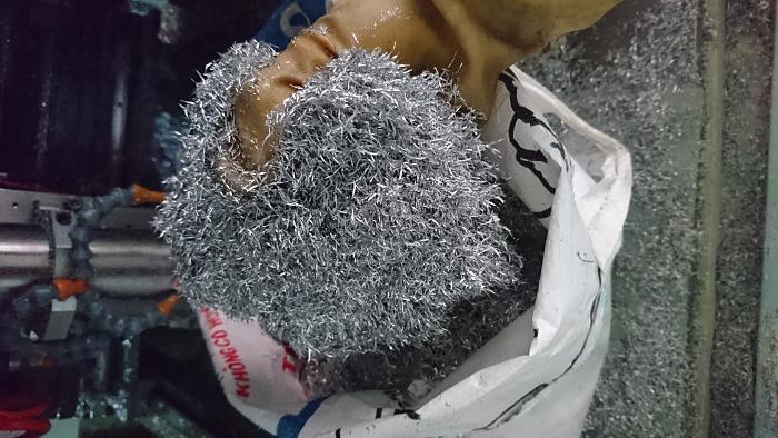

    Tình hình là có bác nào đang chơi kiểu này chưa ah, chứ mỗi lần dọn nó phê quá, có ku e nó chơi máy hút bụi nhưng than yếu nên ko biết nếu có xài máy hút bụi thì xài loại nào ok ah? Phôi e làm thường khô, chỉ xịt WD40.

    Mua con jeiba bình 30l về hút là ok bác. Thau, nhôm vì cũng hút được hết.

    Bác chi ít thông tin cụ thể đc ko ah?

    Hỏi lạc đề 1 chút: sau khi hút rồi thì mớ mạt nhôm mấy bác thường làm gì?
    Trước có thu được vài kg, để dành lấy khí Hidro mà sợ nổ nên thôi

    Mạc nhôm em hút mỗi lần bỏ một bọc để dành, khi nào rãnh đem ra đống củi luyện nhôm bỏ vô máng chất củi đốt khi tàn sẽ có được đống phế liệu

    Mạt nhôm khô thì dễ hút. Còn mạt nhôm ướt làm sao hút nỗi nhỉ. Sao bác ko chơi cái cyclone ấy ạ. E đang làm 1 cái để hút mạt nhôm nè ạ.

    Mạc nhôm phế liệu bán ve chai hết, hehehe

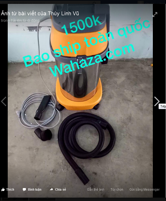

    là cái này nè bác. để ống hút cách xa 30mm vẫn hút được.

    Ý bác là có gió ở đây ah?
    e chỉ ko tin cái máy hút đó khỏe thế :v

    máy hút bụi phòng ngủ mà đả 3tr rồi, con này hút CN mà 1500k, nó làm ra con máy này lời kiểu gì nhỉ các bác.
    em củng đang ngán vụ VS máy đây, em chủ yếu đang cần con hút phôi ( vụn sắt, nước làm mát, dầu) mổi lần vs ngán quá các bác ạ.
  20. #17
    Giá 1500k là đúng ùi bác. Con Hitachi giống thế này, Nguyễn Kim bán cũng chỉ 2.x tr thôi. Mà hàng hãng thì đắt hơn hàng TQ, và Nguyễn Kim bán là có VAT 10% rùi. Nhưng cũng bội phục nhà sản xuất ra cái máy rẻ thật.
    Cái vấn đề với loại hút bụi này là chạy liên tục cả ngày thì nó sẽ tèo Ống hút cũng nhỏ quá nên dễ nghẹt, mà nghẹt thì nó cũng tèo
    Chạy liên tục chắc ko đâu bác, khi nào dọn thì xài thôi, 3-4 hôm mới xài, chắc ok

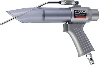

    Với bụi hoặc mạt cứng đầu, các bác kiếm con này mà sài. Cần thiết thì cắt vòi xịt cho ngắn lại để khỏi bay tung tóeClick vào ảnh để xem ảnh lớn hơn.
    Hehe, chơi loại liên tục đi. Lỡ ông cắt MDF là phải hút liên tục á. Với lại phôi nhôm dễ làm nghẹt mấy con này lắm. Cứ hút được 1 phút lại phải thông ống thì chán lắm (kinh nghiệm xương máu á)
