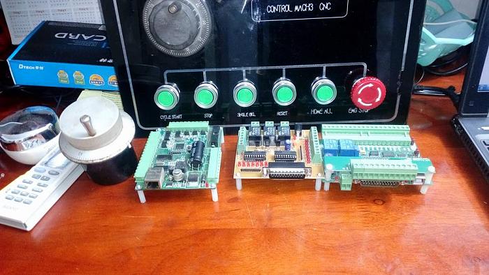

    Tủ điều khiển - Controller Mach3
    Dự án :
    Kích thước : 1.7mx0.6mx0.5m
    Gồm :
    - Màn hình cảm ứng điện trở 10.1 inc
    - Các núm xoay, nút nhấn thông dụng trên máy Fanuc 10M
    - Tay quay
    - Bàn phím+chuột (như máy cắt dây Trung Quốc)
    Nội thất :
    - 01 máy tính E6400 (ổ cứng 80 ram 2G )
    - 02 BOB
    - 01 board mở rộng cổng TCP/IP
    - ATC : Mâm xoay hoặc gắp dao trên bàn XY (không bao gồm thay dao kiểu tay gắp)
    Đồ nghề đã chuẩn bị đầy đủ chỉ còn chờ tủ về để tiến hành

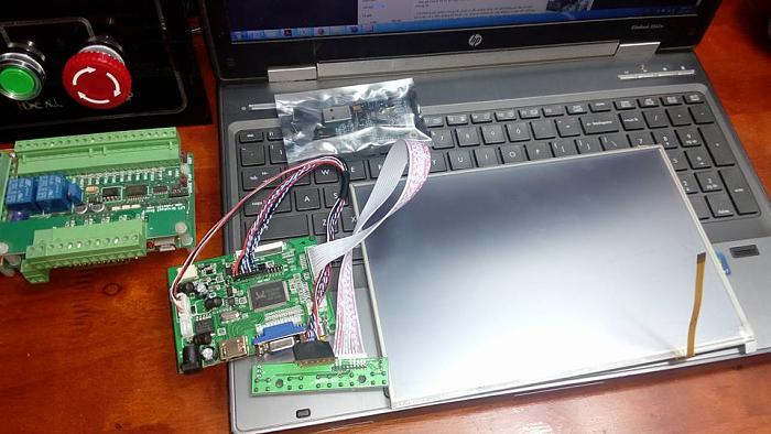

    Cái màn này giá có mac lắm ko anh
    Thợ bậc 6 maycncmini's Avatar
    Aug 2016
    40
    Được cám ơn 148 lần
           ở 81 bài viết
    LCD 10.1 inc cảm ứng điện trở giá 1.750.000vnđ mua ở Hshop.vn cái này có cảm giác mỏng manh dễ vỡ, nếu được chọn lại sẽ đổi cái 10.1 inc cảm ứng điện dung trên smart-techvn.com giá 2.500.000 vnđ, nhân viên KT ở đây hỗ trợ nhiệt tình hơn không như Hshop.vn quá tệ không biết gì về sp mình bán
    Đã thử với Mach3 giao diện Siemen, good có phong cách của máy công nghiệp như mấy anh Tây ngay

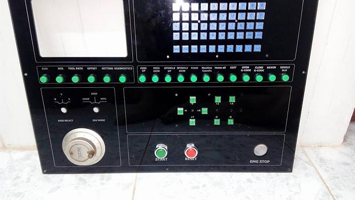

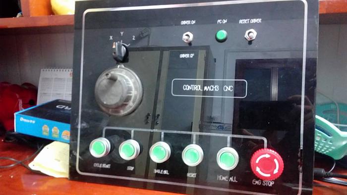

    Keyboard Mach3 V1.0

    Keyboard V1.0 đã có hàng để test

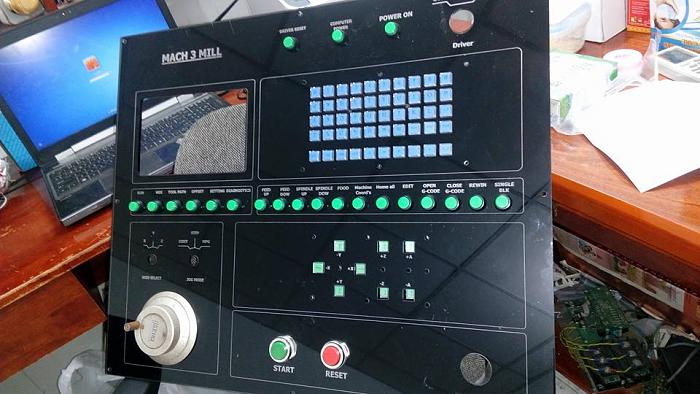

    Keyboard UH-V1.0 lần đầu lắp trên máy Kitamura Mycenter1

    Trông chuyên nghiệp quá bác chủ.

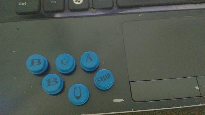

    Keyboard cho Mach3 từ bàn phím máy tính :
    - 99% bàn phím máy tính bị hư hỏng là do phần tiếp điểm, đừng vội bỏ nó, nó vẫn còn giá trị để ứng dụng trong bảng điều khiển của Mach3
    - Thiết kế 1 PCB keyboard cho Mach3 dạng ma trận và kết nối với board xử lý bàn phím máy tính.
    - Dùng phần mềm test bàn phím và phần mềm đổi phím để đặt theo ý mình trình tự các ký tự cho dễ thao tác
    - Dùng Machscreen gán chức năng cho từng ký tự (nút nhấn)
    - Bàn phím kết nối PS/2 sẽ ổn nhất không bị đơ như kết nối USB nếu phải nối dài cần có thêm 1 lõi xuyến nhỏ quấn 2-3 vòng (Nếu máy thường bị đơ kết nối chuột, bàn phím USB sẽ thấy ngay kết quả)
