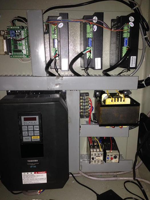

    Xin chào các anh!
    Em đang gặp vấn đề về nhiễu cổng LPT, các anh đã gặp vấn đề này xin tư vấn giúp ạ!
    1/ Vấn đề xảy ra lỗi khi vận hành máy CNC làm cho máy tính tự tắt màn hình đột ngột, bàn phím, chuột đều sáng đèn nhưng đều bị đơ, CPU, quạt vẫn chạy nhưng tất cả đều bị đơ hết... Chỉ có rút điện máy tính thì mới khởi động lại.
    2/ Sau khi khởi động lại thì vẫn bị như trên, vấn đề xảy ra rất bất thường không xác định được thời gian.
    3/ Khi máy CNC hoạt động thì thỉnh thoảng các chương trình không mong muốn như google, windows media player, explorer... tự động mở lên.
    4/ Khẳng định máy tính chạy bình thường ổn định nếu không kết nối với máy CNC (em đã thử thay nhiều máy tính vẫn như vậy)
    Mô tả hệ thống CNC:
    - Giao tiếp máy tính qua mạch mach3 bob LPT
    - Tủ điều khiển bao gồm: board mach3 BOB ,1 biến tần 2,2kw, 1 spindle 2,2kw, 4 driver step MA860H, contactor 10A, biến thế 60v/20A, nguồn tổ ong 24v/10A, 5 cảm biến tiệm cận, quạt tản nhiệt 220v, động cơ chìm 220v.
    - Tủ điện đã đi máng, dây ac và dc đều được đi riêng biệt.

    Cảm ơn các Bác, thực sự em cũng lắp nhiều cái tủ điều khiển CNC nhưng chưa gặp cái nào giống cái này. Em đã nối đất, thay màn hình khác, dùng máy bộ dell, rồi đến hp, đem hẳn máy tính ra ngoài để ra xa. Dây usb em cũng đã dùng với cục sạc 5v, không nối vào máy tính. Tất cả đều đem lại 1 kết quả như cũ.
    Theo em có 2 vấn đề:
    1/ Nhiễu do nguồn do hoạt động của biến tần, quạt, bơm nước, driver, biến thế tạo ra
    2/ Nhiễu do từ trường (em ko biết BOB cách ly quang rồi vậy nhiễu phần nào)
    p/s thử không bật biến tần thì thời gian bị sự cố lâu hơn
    Em chưa thử:
    -Thêm cục lọc nhiễu cho biến tần và nguồn
    hình dây cáp:

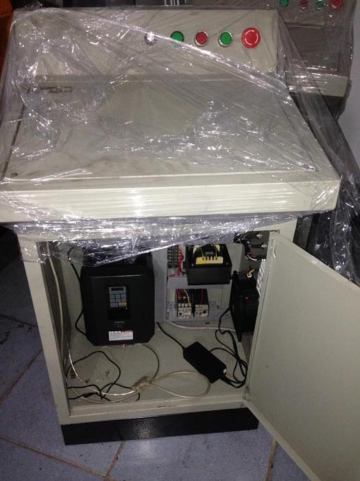

    Gửi hình cái tủ cho bác xem:

    Bác tháo cái cục EMI filter của cái màn hình ra thay cái mới vào xem, đôi khi hàng cũ quá tụ trong filter nó xịt rồi mất tác dụng. Cái cục đó là cái đầu jack cắm nguồn của màn hình luôn đấy nhé.

    bác bỏ qua cái bo BOB 5 ăn 5 thua này, câu trực tiếp với máy tính thử xem sao.
    còn cái dụ phần mềm trong máy tính thì phải dọn dẹp cho gọn gàn sạch sẽ, không dùng để vào in-tờ-lét.
  26. #18
    May 2017
    19
    11
    Cảm ơn bác, nếu nối dây thẳng trực tiếp từ máy tính chắc nó bốc khói máy tính luôn quá!
    bob chỉ là board đệm được cách ly opto với khối công suất. Trong trường hợp này máy đã bị nhiễu rồi, thì em hông dám.
    Máy tính thì thay máy tính mới và cài win đàng hoàng. Đang thấy thất vọng với con máy này quá các bác ạ.
