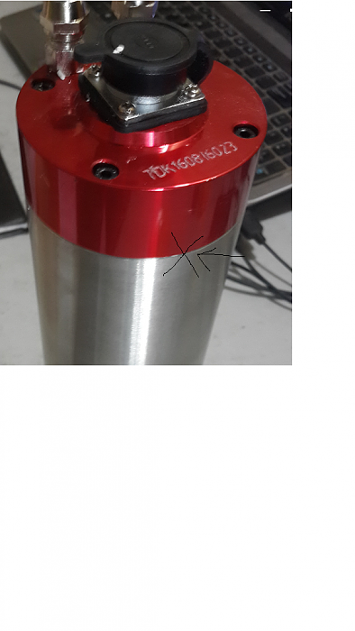

    2. cái củ đục nhà em nước làm mát vào củ nó bị lậu nước ra ngoài cho em hỏi có bị làm sao ko ạh.

    spindle bị lậu nước, lậu sao thì bác cho hình ảnh, anh em người ta mới giúp bác được chứ...

    nước làm mát spindel chảy rỉ ra từ vi trí em đánh dấu đấy ah. làm sao khắc phục lâu nước làm mát ko bi chay rỉ ra ngoài.. cảm ơn.Click vào ảnh để xem ảnh lớn hơn.

    tháo 4 con ốc đuôi ra , kiểm tra lại 2 cái ron cao su be bé xem nó ráp đúng vị trí chưa hay bị đứt , nếu có vấn đề thì chỉnh lại cho đúng hay thay ron mới nhé , cái này đơn giản thôi do bác chủ là newbie nên không dám tháo à ?
    nhớ phài sửa cho hết chứ rò nước kiểu này chảy vào bạc đạn là tiêu luôn cả con.
    cảm bạn nhiều mình tháo ra rồi ron cao su nó bị đưt giời mua ron khác thay ah bạn mà mình tìm ở tiệm điện nước mà ko có ạh ..em ở quang nam đà nẵng...nước nó lậu ra thế có bị cháy củ đục ko vậy bạn .

    em thay rôn cao su mới rồi mà nước vẫn rỉ ra ,lâu nó ri ra 1 giọt chứ ko nhiều như lúc trước vậy có làm sao không vậy máy anh
