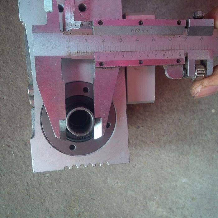

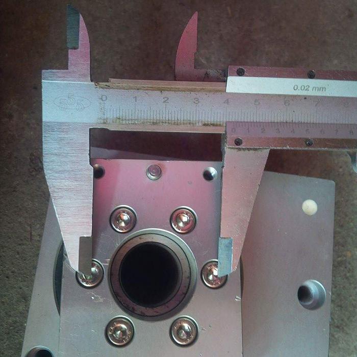

    hnay e chạy ra chộp mấy cái ảnh về mong các bác góp ý xem có nên lấy cái hộp số này ko ạ, quay thử trục vào thì trục ra quay liên tục khá là đều và không thấy sượng.
    trục ra nó dạng xuyên cốt, cả 2 mặt đều có ren để bắt ốc, một mặt đang bắt sẵn vào mặt bích nhôm.

    trục vào nó lại dạng trụ rỗng ntn, e ko hỉu nó bắt trục động cơ vào ntn ạ.

  20. #15
    1,834
    440
    Được cám ơn 355 lần
           ở 250 bài viết
    Độ lại, chế mặt bích cho motor, dùng khớp nối là xong.
