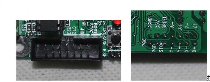

    Còn nữa...Vụ jog. Tính nối dài ra để set dao mà làm hoài không được.
    Đọc thấy có Jog Connector và kéo chân jog xyz lên 5v là được. Mà làm mãi không xong.
