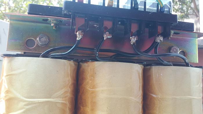

    Có loại 3 pha ra 1 pha, đi bãi e gặp rồi mà đâu mất hình. Nó vẫn có 3 trụ nhưng quấn dây trên 2 trụ ngoài cùng.
    Cụ chủ sao không chụp hình ngang, chụp cách ra dây nhìn đoán được.
    3 ra 1 thì các cọc nối cũng chẵng mấy khi thế này bác ạ.

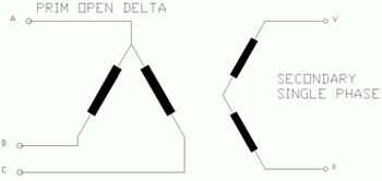

    Cái bác gà con đang nói.. có vài dạng thế này
    Và một số dạng khác
    Nhưng những loại này, nó dùng input 3 phase, nhưng chỉ có 2 cuộn được dùng, phe EI thì thấy chỉ dùng 2 cuộn bìa, cuộn giữa bỏ trống. Hoặc tách hẵn ra thành 2 bộ phe riêng biệt v.v... Nói chung là rất nhiều dạng.
    Cái 3P-1P cũng thấy hiếm ạ, mục đích là giảm sự mất cân bằng trên phas, thường chỉ sử dụng với tải lớn, chứ 1-2KVA thì cũng chẵng bỏ bèn gì và vì làm tăng đô phức tạp của hệ thống nên chỉ những trường hợp bất khả kháng mới dùng. Hầu như không thấy dùng trong dân dụng.
    Theo một số khuyến cáo thì.. loại này chỉ xuất hiện khi tải >5KVA, vì dưới mức này cân bằng tải không mang lại nhiều giá trị. Theo em biết thì từ vài chục đến khoảng trăm KVA. Bên điện lực vẫn có dùng kiểu này cho truyền tải điện dân dụng.
    Vậy nên, nếu nhìn mấy cái cọc, cũng như nghía thấy cái coil nằm bìa thì em đoán là 220-200V 3 phase có N. Nhưng muốn bác chủ cho cái ảnh chi tiết hơn để xác định lại chính xác.

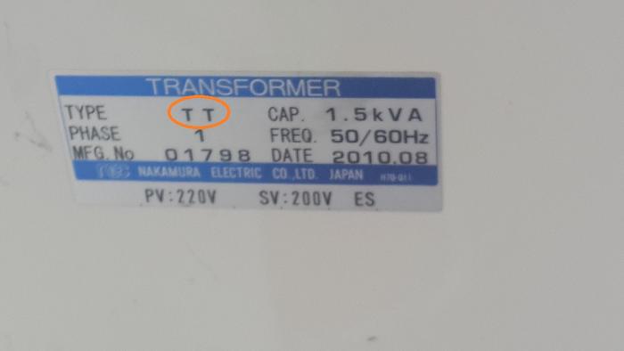

    Các cụ mải chém nhau bằng độc chiêu không hà. Mải chém bằng dao bự nên không cụ nào để ý một thông số nhỏ trên nhãn

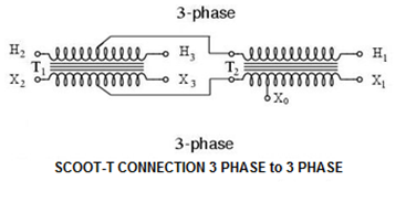

    1- Đây là biến áp cách ly 3 pha, kiểu nối dây T-T
    2- Khác nhau về thông số công suất:
    Trên vỏ ghi thông số thiết kế của biến áp còn trong ruột ghi thông số công suất max của lõi thép từ.
    3- Lý do dùng:
    "The Scott-T transformer connection may be also used in a back to back T to T arrangement for a three-phase to 3 phase connection. This is a cost saving in the smaller kVA transformers due to the 2 coil T connected to a secondary 2 coil T in-lieu of the traditional three-coil primary to three-coil secondary transformer. In this arrangement the Neutral tap is part way up on the secondary teaser transformer . The voltage stability of this T to T arrangement as compared to the traditional 3 coil primary to three-coil secondary transformer is questioned"

    thế cái phase 1 phải hiểu thế nào hả cụ tuanLM

    Để chắc chắn thì bác chụp ảnh nối dây bên hạ thế, nối dây bên cao thế(giữa các quận dây)
    e tạm đoán đây là 3 pha nhé. tổ đấu dây D/yn

    Em vừa mở ra đo kiểm rồi. Nó là biến áp cách ly 3p.
    Đầu 3 cuộn sơ đấu tam giác, đầu thứ cấp đấu sao.
    Đo điện trở các cuộn dây pha pha phía sơ 1.5 ohm; phía thứ cấp 1.4ohm; đo cuộn sơ dây pha với N là 0.7ohm.
