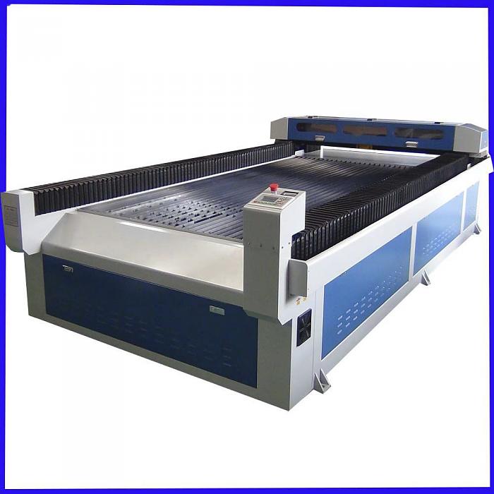

    Xin chào mọi người ,
    Công ty Em có máy laser cắt sắt ,inox. khổ 1,5 m dài 4m ,đang hoạt động bình thường
    + Do nhu cầu công việc ,yêu cầu sẳn phẩm ,nên bên em muốn nâng cập hệ thống chuyển động toàn bộ dây curoa . lên trục Y thanh răng và trục X là vít me .
    +Thông tin máy hiệt tại, trục Y chạy dây curoa đơn bản rộng (em thấy mỗi bên có 1 sợi)
    trục X dây curoa nhỏ hơn chạy vòng tròn
    + máy đang cắt bình thường (nhưng đường cắt ko đẹp)
    + Máy ở ngoại ô tỉnh Thanh hóa
    đó là thông tin cơ bản
    Như tiêu đề
    Bên em cần đơn vị ,cá nhân nào có năng lực nhận nâng cấp,đáp ứng được yêu cầu kỹ thuật , thì liên hệ gửi báo giá ,thông số kỹ thuật vật tư ,để đáp ứng yêu cầu,cho bên em qua Email Qnganart@gmail com
    + và cân thêm thồng tin gì thì Email Bên em cung cấp hình ảnh thêm
    hình ảnh thật của máy khi mua
    + và thời gian hoàn thành càng sớm càng tốt ,

    Sợ đụng vào khó hơn làm bộ khung mới.
    6,681
    Việc đầu tiên khi thay vào là tốc độ & gia tốc vận hành sẽ giảm.
    Kế đó là nếu máy chạy servo sẽ gặp trường hợp vot lố ở các góc, tròn ra ovan vì tuning sai điểm. Muốn tuning lại cũng không phải chuyện đơn giản vì laser vận hành với gia tốc rất lớn.
    May 2017
    Vâng máy bên em chạy cơ bản thì ổn ,nhưng về đường cắt ko đẹp ,và cắt phải thật chậm
    nên xếp muốn nâng cấp chút để cắt cả meca 2ly nữa

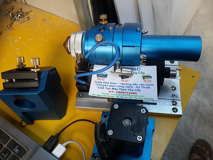

    Sau khi đến thực tế ,khảo sát ,làm việc trực tiếp .Em đã nhận nâng cấp em chân dài này , vậy là hợp đồng đã ký ,khoản đầu tiên đã nhận ,thời gian đã ấn định ,em nó sẽ lột xác trong thời gian ngắn nhất
Name:	Laser Co2  kim loại.jpg
ID:	39604Click vào ảnh để xem ảnh lớn hơn.
Name:	Laser Co2  sắt.jpg
    chộp mấy cái hình khi khảo sát trước

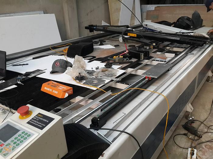

    Tình hình là Em nó không còn được nguyên vẹn nữa rồi ,Em rất đẹp nhưng anh rất tiếc.
    + 2 người trong 1 buổi phanh em chân dài 4m mét chỉ mấy đường cơ bản
    + phá thì nhanh nhưng mà lắp lên mới lâu các cụ ạ

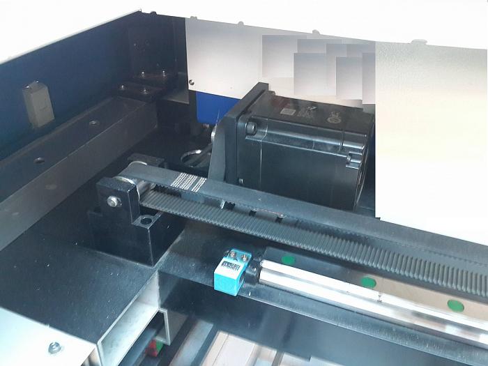

    Em xin cập nhật tí hình ảnh cho mấy chế hóng , về em metal CO2 laser cutting machine 4m chân dài
    đang trên bàn phẫu thuật cấy ghép

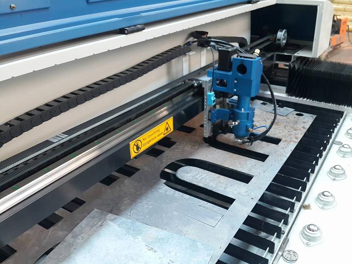

    Tình hình là con máy metal CO2 laser cutting dài 4 mét của bên em đã được bác Thucncvt sử lý xong rồi trong thời gian ngắn nhất và đã đi vào hoạt động trở lại ,đạt yêu cầu quan trọng về tốc độ ,về đường cắt,
    EM cũng có chụp mấy tấm hình máy chạy ,nhưng do máy cùi quá nên chất lượng ko đẹp , thôi thì em thầy Bác Thucncvt có quay clip ,ảnh gì đó ,thì để bác đưa lên luôn

    Tình hình là con máy metal CO2 laser cutting chân dài 4m đã thay thế toàn bộ phần chuyển động dây cu roa ,thành thanh răng và trục vít me lên trở lại
    - do thời gian sớm nhất nên tranh thủ trong đêm để test tốc độ
    Và test thử miếng mêka chữ Thucncvt) đánh dầu cài
    mấy Bác xem chạy như thế này ,liệu nghiệm thu ổn không

    bác thức cho em hổ xíu. nó dùng bộ controller như máy mica thường hay loại nào ạ. ống phóng mang theo trên X luôn hay sao bác và vấn đề tản nhiệt đầu cắt nữa ạ. Mong dc bác chỉ giáo.
    Con máy này dùng controller đơi cao hơn một chút cắt chung cho meka ok ,ống laser đặt trên trục X mà ,đầu cắt có ống hơi thổi thổi gió,
