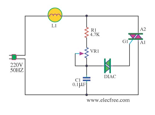

    em vừa tháo một cái nam châm điện ra, nó nguyên bản là ở cái máy cấp nút chai. Theo em hiểu thì nó có mấy con nam châm điện, bi chừ em tháo một con nhỏ nhỏ ra, nó thế này ạ :
    hộp điện nó đây :
    3 sợi bên trái là nguồn vào, có cái ổ cắm 3 chân, còn 3 sợi bên phải là ra cái nam châm ạ, bi chừ cắm điện thì cái hộp nó chết òi, làm sao cho nó hút được, cả nhà giúp em với thanks cả nhà he he

    Cái mạch kia e nghĩ là để điều chỉnh lực từ. bác thử bỏ hết mạch đi, cấp điện thẳng vào 2 dây đầu vào nam châm, em nghĩ trước mắt kiếm cái nguồn điện áp thấp test thử trước, nếu nó hút rồi mần tiếp.

    Nếu e đoán đúng về chức năng của cái board thì bác có thể mua 1 trong các loại sau:
    http://dimmervn.blogspot.com/2014/08...ua-dimmer.html
    rồi gắn đầu ra vào 2 sợi dây của nam châm từ, vặn từ thấp lên cao và thử ( cẩn thận củi lửa với thằng điện lưới nhé bác )

    Theo em thấy với các linh kiện trên mạch thì nó không có nắn dòng AC->DC à.
    Với lại nếu nam châm điện để hút sắt thì dc hay ac đều ok

    Báo cáo, em cho điện 24VDC vào thì nó hút luôn ạ, nhưng mà yếu. Con này theo nguyên tắc là nó hút một cục sắt khá to cách nó 5mm rồi nhả ra hút vào liên tục. Vậy em nghĩ chắc nó phải hút được khoẻ hơn.
    Trên cục nam châm nó ghi : 200v. 0.6A 50/60 HZ. Vậy là AC hay DC ạ ? một cụ vác cục y chang thế này về cắm điện 220 AC thì nó rung rung và đẩy cục sắt ra chứ không hút ạ, cũng yếu ạ.
    Để em kiếm nguồn 48vdc thử xem nó có hút khoẻ không ạ. Em còn mấy con nữa, nặng chắc vài chục kg, hơi nặng để làm máy khoan từ he he

    Lần theo mạch thì em thấy con này dùng điện AC vì không thây con Diode nào cả.
    Cụ lấy thử cái mạch tăng giảm độ sáng đèn dây tóc loại công suất ~100W lắp thử xem nào. Em nghi con Triac (3 chân) kia bị tèo rồi.

    Nó ghi như vậy là điện lưới AC rồi bác, cứ căm điện nhà vào mà thử. Nếu bác thử bằng điện DC thì cẩn than đo dòng không vượt quá 0.6A là được

    Nếu vậy thì cái trimer chỉ để chỉnh cường độ thôi. Tần số rung thì dùng điện lưới 50/60Hz rồi.
    Cái con bị nổ chắc là triac
