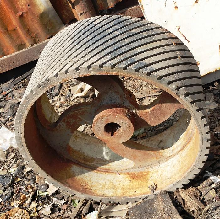

    Nhà mình có cụ nào đi bãi gặp cái bánh nhôm như thế này mua giúp em với nhé. Em củm ơn.
    Đường kính ngoài khoảng 200-220. Lỗ trong có powerlock thì càng tốt, không thì em chế sau cũng được ạ.
    Em tiện cái răng bên ngoài mất đi rồi lắp vào con mô tơ là thành cái bánh để chạy cái máy mài giấy nhám.
    Làm bằng sắt thì nặng quá, mà tiện bằng cao su cũng không ổn. Cái của này bằng nhôm, thành nó mỏng nên nó nhẹ ợ.
    Em xing đểu được 2 con roài, bi chừ cần mấy con nữa mà kiếm khó quá ợ.

    Thế sao bác Tuấn không mua nhôm về tiện luôn cho xong

    Trước em mua nhôm về tiện rồi, nhưng mà mấy cái nhôm tròn ấy tiện xong nó mềm lắm ạ. Đúc bánh sắt rồi thì gang, rồi thì caosu cho lõi thép vào ... oằn tà là ngoằn không lại được với cái em trên hình. Nhôm của nó là cái giống gì ấy mà cứng lắm, mỏng tang, nhẹ hều hì hì ....
    Cực chẳng đã em mới pót lên đây, có cụ nào tình cờ đi đâu nhòm thấy thì hú em hay là mua giúp em ạ.

    anh mua nhôm 7005 là ok hehehe , chỉ sợ đắt gấp mấy lần anh mua cái bánh đai đó , nói sớm họa may có ,vì lúc trước có cái bãi nó rã mấy con scara robot , mỗi cái hộp số harmonic này nó bắt vào 1 cái bánh đai to như thế này , em chả quan tậm , chắc giờ nấu nhôm hết rồi , à mà cái bánh đai của anh là 2 tầng , cũng hơi khó kiếm .

    Hì hì thanks cụ Nam, cái này không cần 2 tầng đâu ạ, chỉ cần dày khoảng 5-6cm, đường kính khoảng 200-220. Chỗ có răng là em tiện hết đi đấy ạ, cả cái sắt ria ria ngăn cách em cũng tiện hết đi
    Từ giờ đến cuối năm mà có cũng là tốt rồi ạ. Mỗi cái bánh ấy em lắp được 1 con máy mài, đỡ nhiều công anh em mài tay lắm ạ.

    Bác Tuấn thử nhắm lấy bánh xe này chế được không, độ bền thì chưa biết sao, nhưng nguồn cung thì đâu đâu cũng có.

    Ui em cám ơn bác, để em đi mua luôn rồi về thử ạ. Nhìn đã thấy ngon rồi bác ui

    Em đã mua được cái này về, thử phát xem nó có chịu được tốc độ cao cao không ợ. Được thì ngon quá, nhẹ mà rẻ, lại sẵn có. Thanks cụ Minh Phi Nguyễn phát nữa

    Loại đó bằng nhựa hả bác , đường kính mấy vậy . E cũng đang cần mua bánh đó mà tìm ở Đà Nẵng không thấy

    bánh xe lăn tay đó bác. loại bằng nhựa này độ cân bằng tốt hơn loại bằng kim loại.
