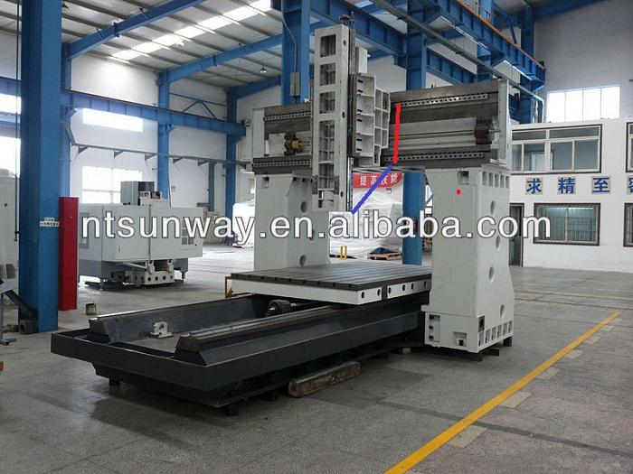

    Mẫu này :
    Máy tầm trung, chắc phay sắt, ray con lăn thì phải. Trục X to tướng so với máy, khoảng cách ray ( chỗ em bôi màu đỏ ) gần bằng hành trình trục Z. Vậy là không sợ công xôn chi đó. Ray bắt thế quái nào cũng được.

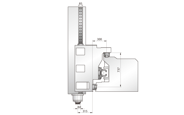

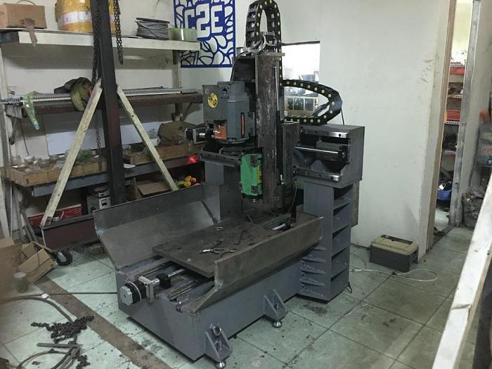

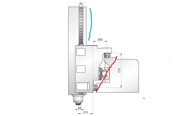

    Hai mẫu này :
    Cũng máy H, tầm trung, trục X không lớn lắm, vậy làm chéo đi tẹo để tăng khoảng cách ray ( chỗ màu đỏ ) cho tương ứng với công xôn trục Z đi xuống.
