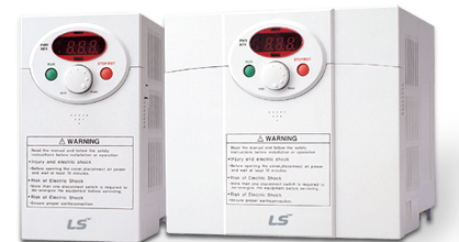

    Có nhu cầu dùng biến tần mới em hay mua thằng iC5 cho 1 pha, iG5 cho 3 pha. Dùng thấy cũng ổn ổn, biết cách config mấy cái đơn giản ghi lên đây cho newbie tham khảo, không dám qua mặt cao thủ ạ.

    Cách dùng các nút trên menu xin anh em tự mò nhé. Em chỉ ghi một số param quan trọng đủ để biến tần lái spindle chạy ổn, còn sâu hơn nữa xin tự tìm hiểu hoặc vấn an cao thủ ạ.

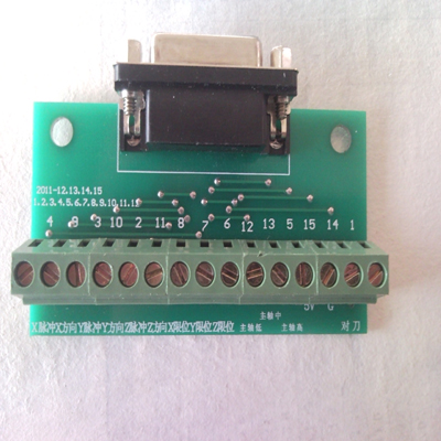

    2. Đấu nối vào ra
ID:	28412 Click vào ảnh để xem ảnh lớn hơn.
Name:	card terminal(1).jpg
    P1 trên biến tần nối vào CM trên biến tần
    P2 trên biến tần nối vào chân 12 trên card NCStudio
    P3 trên biến tần nối vào chân 13 trên card NCStudio
    P4 trên biến tần nối vào chân 5 trên card NCStudio
    CM trên biến tần nối vào GND trên card NCStudio
