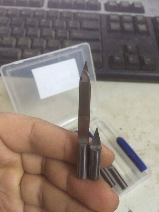

    nếu không phải là những con dao đặc biệt , chuyên dụng cho chính mình thì em thấy mua dao mài sẵn của TQ có lợi hơn rất nhiều , giá quá rẻ cho 1 con dao , thời gian đứng máy mài đó làm việc khác còn hiệu quả hơn. Em mài 1 con mất cả 45 phút - 1 tiếng cho 1 con dao .
    Mua ứ chịu được đâu. Công đục gỗ rẻ như bán điện ý, dao thì đắt 50-70k/con.
    Em này sau 1 năm phục vụ. Giờ em ấy vẫn phục vụ tốt những chỗ dưới 10mm chạy 12m/p
    Em mài dao này chưa đến 2 phút/1 con. Chạy gỗ phoi ra tơi tả không thành mùn (trừ gỗ loại siêu xơ như gù hương...)

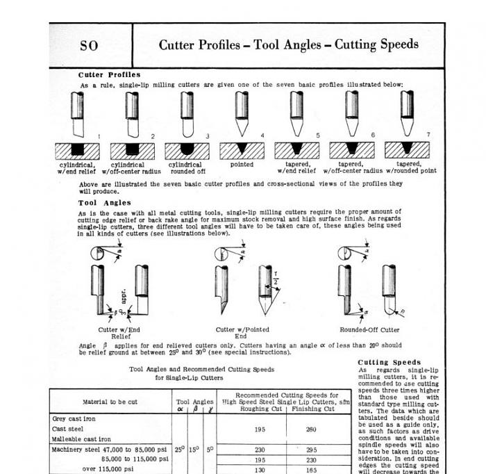

    hướng dẫn mài dao của deckel
    click to view
    Hâm mộ cái deckel S0 mà chưa có duyên, cái U2 của chị na thấy bạn mua 8tr dùng nhanh xuống cấp, dự là chế một cái máy mài dựa trên thiết kế này mà giờ mới có vốn là cái máy mài 2 đá hai đầu Japan chắc phải mua cái cobo xy mini rồi chế tiếp

    Có vẻ như bí quyết của bác Nam có liên quan tới cái máy 5 trục có trục xoay. Như bác ấy có nói mấu chốt của nó chính là điểm Z0 không được lệch khỏi cái điểm 0 khó xác định đó.
    Ở đây cũng vậy. Theo quan sát thì em thấy con dao khắc có 2 góc côn. Góc côn phía lưỡi cắt có góc lớn hơn, còn góc côn phía lưng lưỡi cắt có góc nhỏ hơn. Mấu chốt nằm ở chỗ định vị chính xác tâm 2góc côn này. Chính là đỉnh mũi cắt phải trùng tâm cán dao
    Việc mài cái mũi qua các bước dễ làm cái tâm đó không còn nằm đúng chỗ của nó. Nó làm hỏng luôn con dao chứ đừng nói không ngon, vì lúc này mọi thông số của con dao lúc này là sai bét. Moij thứ nó tạo ra sẽ cũng sai bét, VD muốn khắc 1 điểm tròn có kích thuớc 0.3mm với mũi khắc 0.2mm thì cái mũi lệch tâm 0.1mm nó sẽ vẽ ra cái hình sai cao độ, sai kích thuóc đường cắt nên khác hoàn toàn thứ mình cần và lúc này khắc noá kêu là đã đành.
