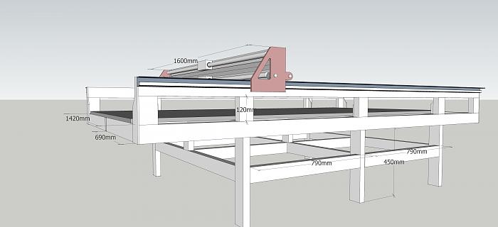

    Máy Rao Tờ 1200x2400 chuyên 2D theo tiêu chí Ngon - Bổ - Rẻ
    Cái nghiệp chế cháo nó cực thân quá, làm cái nhỏ chưa xong lại mọ cái to, mà làm thì chưa xong cái nào cả mà tật hay khoe nên pót lên cho mấy cụ chém tý lấy động lực hoàn thiện, em đúi lắm rồi
    * Kết cấu máy dạng router
    - khổ làm việc 1,25m x 2,5m
    - Khổ máy 1,6m x 2,8m
    - Truyền động:
    + Trục X: trượt tròn có đế phi 25 (lượm lặt chổ bác Dũng HN từ rất lâu rồi với giá 1,5 củ), vítme 2510 THK trước mua của romeo (2 củ)
    + Trục Y: trượt vuông bản 15 của hãng nào quên rồi , dài 2,62m (mua của bác Hiếu 2,7 củ thì phải), truyền động song mã dây đai XL bản 20, đai TQ có sợi thép.
    + Trục Z: trượt vuông 15 hàng safe off từ bác đi vô đi ra, vitme 1510, HT khả dụng 250

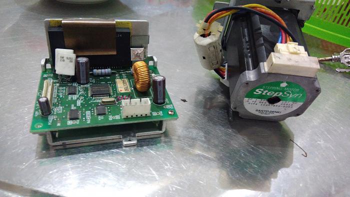

    - Động cơ truyền động: Dự định step 5 pha sanyo denki lượm từ máy photo, hiện tại đang lắp servo 100w qua hộp số 1:5 xem thử coi tại sao các bậc tiền bối bảo là không chạy song mã được , không được thì em tháo xuống thôi . Khoản này cần các bác tư vấn mạch đảo tính hiệu để em quay đít motor lại ạ, vì em xài 5 pha, liệu khi đảo chiều quay qua mạch có trể hơn tính hiệu bên không đảo nhiều không ạ.
    Sau đây là ít hình mà em đã làm được 2 tháng nay với nhân sự một người
    * Bản vẽ: Click vào ảnh để xem ảnh lớn hơn.

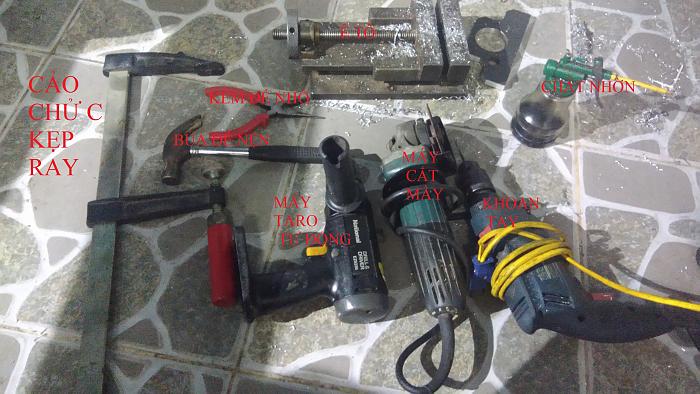

    * Dụng cụ tham gia

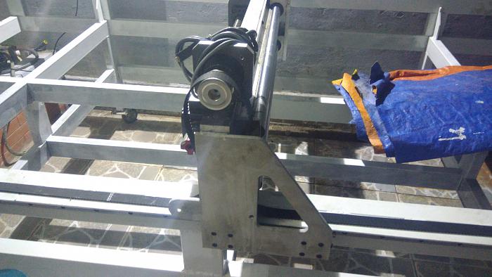

    * Và làm......
    * Driver + motor định xài

    Dây đai ship china hay ở vn thế cụ? Có lưới thép bên trong không?
    Theo thiết kế của cụ, em đề xuất dẫn lap nối luôn 2 motor trục Y lại với nhau, dùng 1 motor luôn.

    --- Dàn XZ + Spindle của cụ khoảng bao nhiêu kg? Chơi motor trên em thấy hơi nhỏ, nếu chạy thì cụ phải để gia tốc nhỏ thôi.

    Dàn zx của em chắc cỡ 30kg bác ui, em đẩy theo y cũng nhẹ, cắt 2d em chạy gia tốc nhỏ à, tốc độ mong ước 2000mm/m thôi, cao quá nó giặt đứt dây đai thì khổ

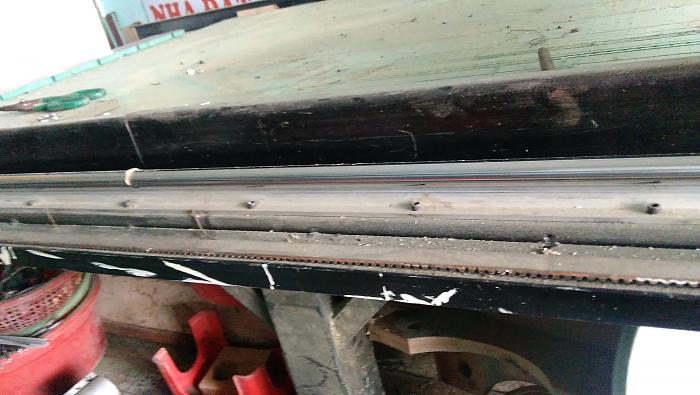

    bác chủ cứ tự tin mà làm, vấn đề quan trọng nhất là phần cơ phải cực chuẩn, đầy các trục phại nhẹ bác ạ,
    bên em đã xuất xưởng 7 con 1325 chạy dây đai bác nhé,
    đây là con trâu sắt đang kiếm tiền cho em, riêng trục x nặng tổng thể 130kg, em kéo bằng 5phase 86 của vexta

    Dây đai của bác có vẻ ổn hơn của em nhiều quá, hiện tại trục y của em đẩy nhẹ nhàng nên em nghĩ chắc ok, sợ chạy nhanh quán tính nó giựt tằng tằng thì khổ thôi

    Dây đai của em loại 8M bản 25 lõi thép không phải lõi bố. Mới em mua trên ta Uyên là 170k/m. Đat lòi ra. Nhưng dược cái dễ chế tạo hơn thang thanh răng. Bác dung moto hoi nhỏ. Bác cu thử Đi sau này nang cấp sau.

    Motor đó là servo 100w qua hộp số 1:5, lực kéo sau hộp số tương đương 1.6N.m, nếu em chuyển sang 5 pha thì lực kéo cỡ 7N.m nhưng chắc chạy chậm lắm

    Úi mà sài 5phase thì đảo dây chứ cần gì mạch đảo Khang
  25. #20
    Feb 2016
    Cần Thơ
    1,119
    107
    Được cám ơn 257 lần
           ở 166 bài viết
    Chỉ em đảo với, đảo các kiểu con đà điểu mà nó không chạy được ợ
