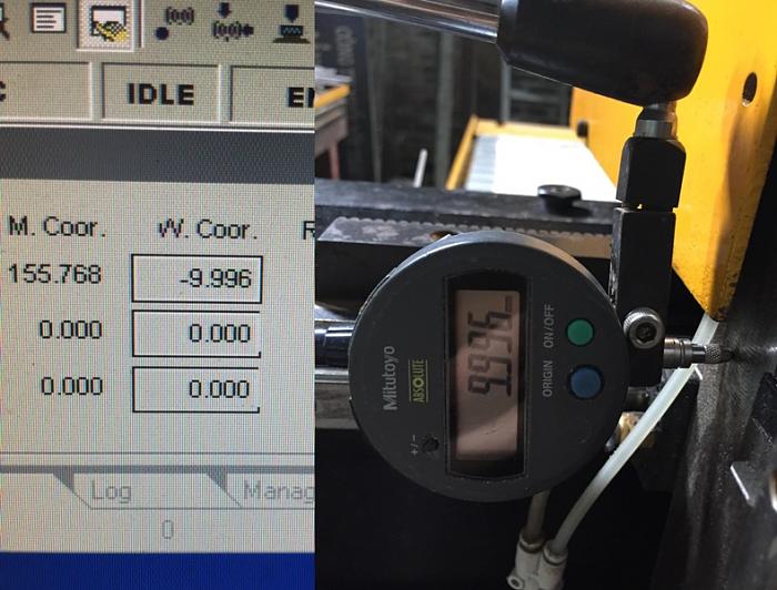

    Chơi nhôm đồng thoải mái nha bác, tất nhiên còn do trình của người điều khiển máy nữa.
    Độ chính xác của thanh răng thì cũng tùy trình ... chém gió (xạo loz) ahiiii

    Bác chủ search gg "rack & pinion vs ball screw" sẽ thấy nhiều điều thú vị .
    Như bọn Đức và Thụy Sỹ hiện giờ vẫn có nhiều thằng chơi thanh răng bánh răng với vitme cơ cho các hệ máy và độ chính xác cực cao. Không hẳn là vitme ngon hơn hay thanh răng bánh răng ngon hơn mà phải nắm rõ độ chính xác của nó rồi mới chơi cụ ợ.
