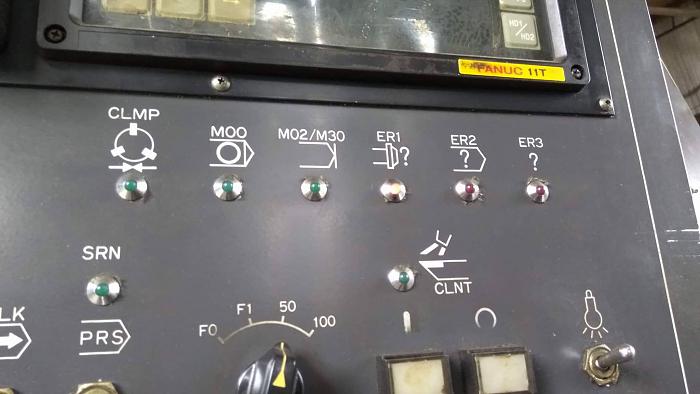

    Máy tiện Fanuc Báo lỗi. ai giúp với
    Máy mình đang dùng thì báo lỗi cứ phải chờ lâu khởi động lại mới chạy được. Chạy khoảng 2 tiếng lại lỗi. Ai biết giúp mình với
    OT 109 Power Semiconductor Overload Sáng đèn ER1 Click vào ảnh để xem ảnh lớn hơn.

    Lỗi này liên quan đến việc làm mát , khi mạch điện quá nóng thì nó treo báo lỗi này . Bác kiểm tra mấy cái quạt của nguồn amplifier , điều khiển trục spindle xem nó còn chạy ko? có thể quạt hư rồi nên gây overload.

    Mình bận quá. Nay mới vào được. Thợ đến thay cái quạt trong khu vực mạch điện sau máy là ổn ạ. Thank bác nhiều
