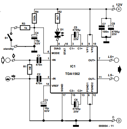

Trước hết là mạch gốc theo manual

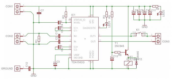

Mạch vẽ lại, với delay Relay. Test thử thì nó cũng rất Ok rồi, nhưng do không có mạch soft start để nạp tụ nên lúc power on nó kêu cái ỤC, nên delay cho speaker để bỏ qua giai doạn này.
View cái mạch phát xem sao

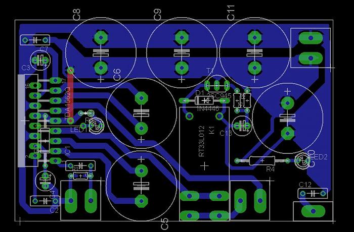

Đính kèm bên dưới là PCB & schematic của mạch.

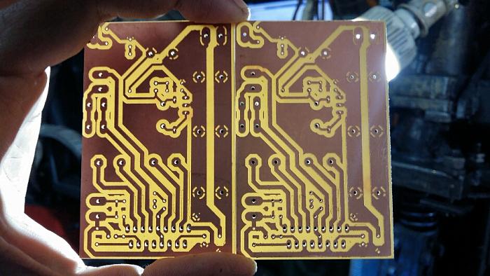

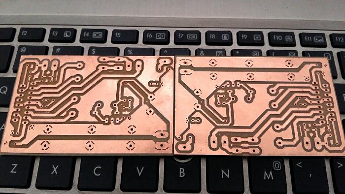

Trong quá trình độ chế cho dùng Eagle & PCB-GCode để chế mạch in,
có chút thông tin về nó ở chủ đề Giới thiệu về trình xuất gcode cho CNC -> PCB-GCode với Eagle
Pad chip bé quá, cái này nên sửa lại thư viện nếu không khoan xong hàn rất dễ bay pa.

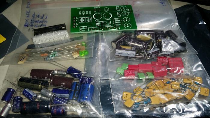

Vài hình ảnh của nó
Linh kiện linh tinh
Cắm cắm, hàn hàn, cắt cắt nó thành thế này
