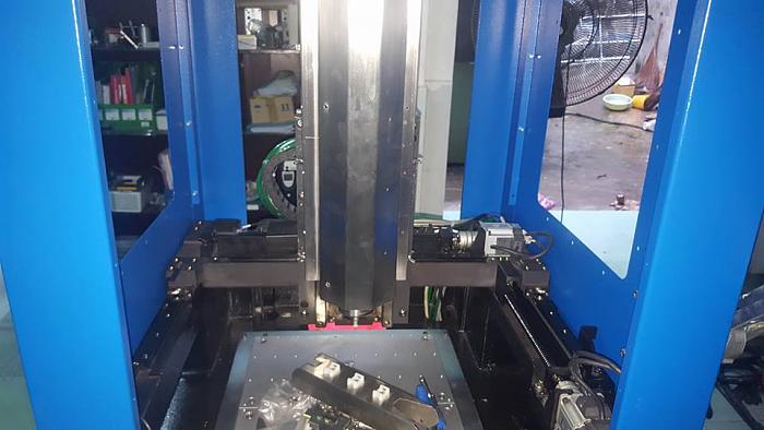

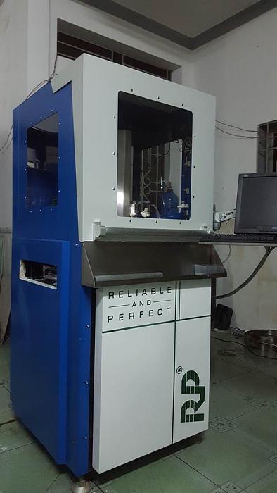

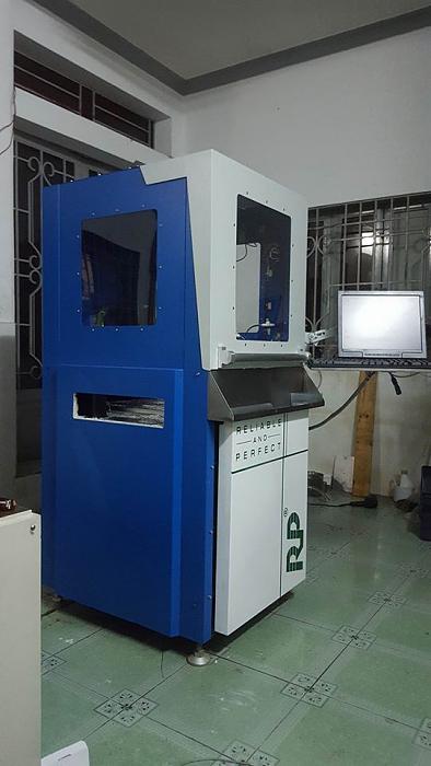

    Mưa gió em mới hoàn thiện con máy post lên đây khoe với anh em.

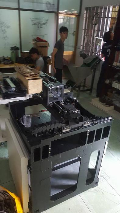

    đầu tiên là cái khung gang.
ID:	40047Click vào ảnh để xem ảnh lớn hơn.
    rồi thêm combo z bên cụ mechanic.

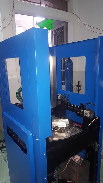

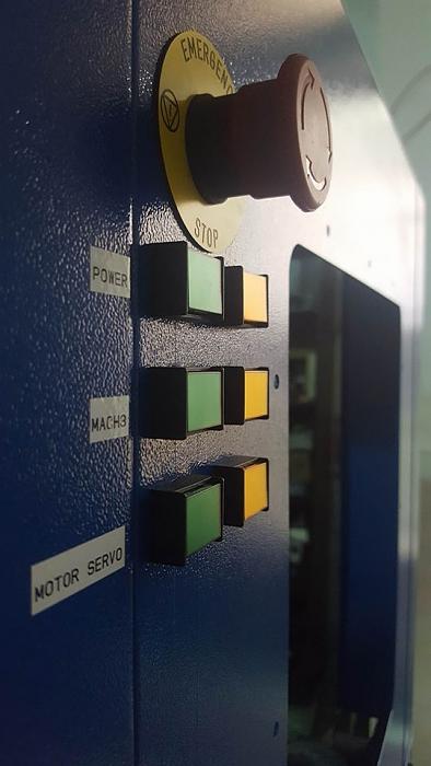

    rồi pin 1,2kw bên cụ Nam mập, rồi servo pana a4 200w rồi a-b-c-d cuói cùng em nó cũng xong.
ID:	40051Click vào ảnh để xem ảnh lớn hơn.
ID:	40052Click vào ảnh để xem ảnh lớn hơn.
ID:	40053Click vào ảnh để xem ảnh lớn hơn.
ID:	40054Click vào ảnh để xem ảnh lớn hơn.
ID:	40055Click vào ảnh để xem ảnh lớn hơn.
ID:	40056Click vào ảnh để xem ảnh lớn hơn.
ID:	40057Click vào ảnh để xem ảnh lớn hơn.

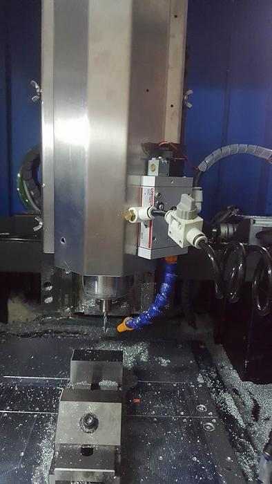

    à khoe thêm cái cơ cấu tưới nguội bằng cồn kèm theo khí của em luôn, có cái boad cho em nó xịt theo sở thích luôn, ò 10s xịt 4s.

    làm tới đây rồi mà ko chịu lắp thêm cơ cấu bơm dầu bôi trơn cho trục vít . Các bác xài vít nghĩa địa rẻ quá nên ko cần bảo dưỡng cho em nó nhỉ ? hi hi
  5. Có 2 thành viên đã cám ơn Tuan Kieu cho bài viết hữu ích này:
    xài mỡ bò thì 6 tháng bơm 1 phát vẫn tốt mà anh , tải nhẹ vẫn ok mà , che chắn tốt cũng không ảnh hưởng gì , hiện tại em đang xài 1 em bơm 1 phát 2 năm chưa thấy gì , lâu lâu chét cho 1 phát cho nó yên tâm hehehe.
    -----Nhưng xài dầu bôi trơn vẫn là tuyệt nhất , nó rửa sạch các bụi kim loại do mài mòn ma sát gây ra dù rất nhỏ , tuổi thọ cao hơn , cứ để ý nếu dùng mỡ bò , dù kín đến đâu sau thời gian thì mỡ đó cũng có màu sậm hơn do bụi bám , do bụi kim loại mòn gây ra , càng để lâu thì càng nhiều , nhiều đến mức nó trở thành bột mài thì mau banh xác.
  7. Có 3 thành viên đã cám ơn Nam CNC cho bài viết hữu ích này:
  8. #5
    nhìn kỹ lại áo bề ngoài rất đẹp nhưng chả có áo lót hay xu chieng gì , lộ hàng , bui nhôm bám đầy visme , xài lâu sẽ hiểu.
  9. Có 2 thành viên đã cám ơn Nam CNC cho bài viết hữu ích này:

    mặc cho em nó cái quần xịp có khóa . nếu lười bơm dầu thì tiện cục nhựa thả vào trục vít . khi nó quay nó chạy tới lui đá phôi bám vào. Em nghĩ xài mỡ nó bám phôi nhiều ,vô tình mài mòn seal của vít . lâu ngày em nó khỏa thân luôn cho xem

    Làm cho ai mà đẹp thế nhỉ. Thường máy tự trồng tự dùng làm dối lắm (mình là một trong số đó)

    Lão chủ này chuyên làm máy công đoạn phụ, máng rung... nên vỏ hộp là nghề của chàng mà, bảo sao không đẹp.
    Còn máy thì ngon rồi. Nhưng e thì em lại khoái máy to to cơ.
    Chạy F cao thì nên bôi trơn ray vít bằng dầu. Chạy vừa vừa bôi trơn ray vít bằng mỡ OK, chọn loại mỡ tốt có độ bám dính cao đỡ công bơm nhiều.

    Đội ơn các cụ đã vào chém, vui quá cơ. Cái vụ che vít me và ra em cũng bí vì ko biết lấy món gì che nên đành làm liều cho nó cởi truồng . định bù đắp bằng việc làm cái hút bụi nhưng rồi lại thôi, tại em không tưới nguội nên phoi bắn ra cơ bản là khô nên cũng ít bám dính lên vít me, mấy cái lỗ ray thì em trộn matit trét kín mấy cái lỗ ốc rồi ( dân lười chơi ngu nên các anh đừng cười) . biết là ko che thì ko ngon mà bây giờ đúng là ko biết che ra sao nữa, thôi thì cày cứ cày, hư tính sau , với lại con này demo thôi, em dựng con khác to hơn thì em sẽ che chắn, hehe.

    Trích dẫn Gửi bởi Huudong Xem bài viết
    Trời sao cụ không đặt mấy ông mua nút nhựa che lỗ ray lại, cỡ size 20-25-30 bán nhiều mà. Trét matit sau này khó tháo á.
    lỡ mất rồi. mà mua thì mua ở đâu cụ. em hôm bữa có hỏi bên đế dương phân phối hiwin mà họ ko bán rời.

    cái vẻ thì em thiết kế kim loại tấm rồi gửi bản vẽ cắt laze và chấn. về taro bắt ốc thôi . thiết kế kĩ tý thì nó đẹp ak. các cột trụ em dùng tôn 2mm, các tấm phẳng dùng tôn 1.2mm, cứ chấn gân lên là cứng ngắc hết. hehe
