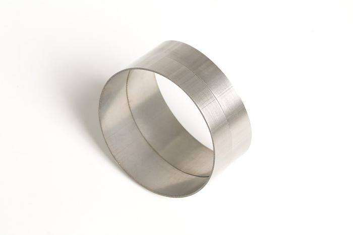

    nhờ các bác cách vẽ file cho cắt ống bằng laser( bác haianhelectric vào ngó giúp ạ)
    Tình hình là em muốn cắt từ ống ra thành từng miếng như thế này,chỗ cắt kêu về vẽ,mà ko biết máy laser cắt ống nó nhận file như thế nào
    Mình chỉ cần vẽ file 3d như mẫu hay sao ạ .
    Em cảm ơn !

    Cái này phải biết máy nó và phần mềm nó xài như thế nào mới vẽ ra được chứ?

    em cũng đang thắc mắc thế,bên đó sài máy của hsg laser
    bác haianhelectric mới lấy 1 con nên muốn hỏi thử
    còn ko phải hỏi chỗ cắt nó sài ntn roài

    không biết có cắt giống máy chế ko mấy anh

    Thêm một ứng dụng cho bác, hy vọng dùng được cho công việc của bác SolidShape => dxf

    Cái này cần gì phải vẽ đâu ,nếu chỗ cắt laser máy nó trục X xoay tròn thì quá đơn giản ,phần mềm laser nó làm dư sức cần gì phải 3d
    https://www.youtube.com/watch?v=o_kQZRDEHo4
    chỗ đó người ta sài con ntn ậ
    để em hỏi kỹ lại xem
    //đã hỏi lại là cần file 3d solidworks chuẩn IGS ậ
