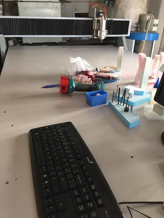

    Em chào các bác, máy em đã làm được một số thứ rồi ạ - cảm ơn forum rất nhiều... Lúc khó khăn vướng mắc mới nhớ tới các bác ( vừa tiện em chụp được cái ảnh nên tải lên cho vui ) :
    1. em cắt meca cứ bị cháy... ai có kinh nghiệm cho em lời khuyên .. mũi dao nào, tốc độ di chuyển , vòng quay...
    2. cắt biển Composite alu cứ bị toét nhôm ... mũi nào , tốc độ
    3. thi thoảng em cắt foam loại đặc để làm chữ 3D.. xin hỏi mũi nào ạ ?
    xin cảm ơn các bác trước !!!

    1. Cắt Mika Đài loan ngon hơn Mika Tầu. Chièu cắt Conventional, tốc chậm (S12000-18000), F nhanh đến khi phoi bay ra nhỏ bằng nửa hạt gạo Tám là được (tầm trên dưới F2000, thầy bết phoi là phải tăng F ngay không gãy dao). Dùng dao 1 me xoắn phi 3-4 (me ngắn thôi nhé không gãy).
    2. Cắt alu dùng dao alu (dao 1 me thẳng) phi 2-3. Chiều cắt Clim, S24000, F đẩy cao đến khi máy chạy ổn mà không bị gãy dao là được (F2000-2500 phụ thuộc cấu hình máy). Bị xơ mép thì do dao cùn thay dao khác đi.
    3. Cắt Formex, foam ngon nhất chỉ có 1 me xoắn.
    P/S: mấy cái drive nếu không có quạt thì dựng đứng nó lên.
