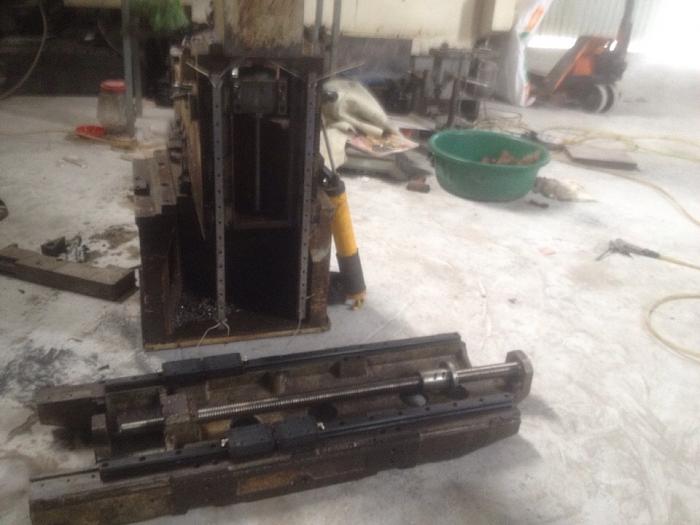

    Mình có máy công nghiệp to nhưng tham gia forum học hỏi thấy ham nên làm một cái vấn đề là dốt đặc phần điện nên mời anh em chém gió giúp, nội dung như sau:
    - Máy gốc là dạng Router: Z chạy trên Y, Y chạy trên X nếu muốn khôi phục lại như nguyên gốc thì dễ căn chỉnh do các trục đều có định vị sẵn các vị trí bắt mặt bích và ray...tuy nhiên như thế trục y đã phải vác nặng khoảng 100kg, trục X sẽ phải gánh 200KG(cái Ụ đỡ trục Y tầm 100kg)...mà mình thì thủ sãn 2 bộ servo mitsu J3 200w cho X, Y 1 bộ yakawa 200w có phanh cho Z
    - Mục tiêu là chém kim loại mầu dao 6 trở xuống tốc độ(Feedrate) càng nhanh càng tốt
    - Toàn bộ vitme là bước 5, ray Y 25 2 rãnh bi, Z 15 1 rãnh 3 cặp block, X có 2 lựa chọn 1 dùng ray nguyên bản 25 2 rãnh bi dài 1,4m phải cắt bỏ 400mm, thay mới ray 25 chi 1 rãnh bi(nhà có sẵn)
    - Câu hỏi đặt ra là chọn phương án nào sau đây:
    + 1 Khôi phục dạng kết cấu ban đầu khi đó X sẽ phải gánh cả Y, Z Và cái Ụ đỡ Y, như thế dễ làm do có sắn các chốt định vị nhưng X phải gánh 200kg với servo 200w có ổn ko?
    +2 để X chạy độc lập -> mất công căn chỉnh vuông góc các kiểu
    +3 vẫn làm Router nhưng để X chỉ gánh cái mặt bích của Y thôi cái Ụ đỡ tháo ra(tháo được) như thế X sẽ gánh tầm 120Kg Y 100Kg có ổn không với servo 200w? Chủ thớt Vote cho phương án 3 cải tạo lại chút nhưng vẫn hơi lo chuyện servo hơi đuối
    THANK ALL

    Bác cứ theo nguyên bản cho xyz ngồi lên nhau cho cứng bác ạ
    bác mua HBS hơn giá tiền bộ 200w tí mà dùng cho khỏe

    đột ngột là ko có đâu. vì nó còn có giảm tốc, cái chính là quán tính lớn quá thì con servo có hãm dc ko hay tuột luôn mới chuẩn.
    mà tính ra con máy Tàu nhẹ hơn con bác đã dùng servo 400W rồi, bác lại ép nó dùng 200W thì quả là dân Tàu nó rất nể dân Việt

    200w xài máy chế chơi thì ok. Moment 0.64 N.m thì phải. Kéo X Y thì kéo dc mà motor cũ yếu torque nó sẽ hú hét inh ỏi. Z thì 20kg kéo lên xuống ok nhưng có khi xuống nhanh phát là nó xuống thẳng luôn ))).
    Tóm lại là 200w yếu so với nhu cầu.
    Nếu thêm hs 1/3 hay 1/5 thì phẽ re. 400w là ok nhất.
    G0 3000x5=15000 mm/phút. So với 200w qua hs 1/5 thì chạy high speed ngon hơn nhiều.

    Servo 200W cho hệ này mình nghĩ hơi đuối. Bác phay kim loại màu, đâu có cần chạy nhanh như phay gỗ? Ở tốc độ chậm, con HBS khá hơn nhiều á.
  10. #8
    Bác phải làm đối trọng cho trục Z, ko thì con 200W kéo ko nổi. Ngoài ra 120kg rất nặng nên gia tốc cũng sẽ thấp.

    trục Z chỉ tầm 15- 20Kg thôi gồm mặt bíc+ray 5kg, spin+gá spin 10-15kg, cả Y với Z mới 120kg, tức là 120kg thì chỉ có X mới phải kéo
    100-133mm/s như vậy là F=6000 mm/phút cao ngút rùi còn gì? hay là mình nói gì sai???

    máy nguyên bản nó BT30 chém sắt tất nhiên servo nó phải >1,5kw, mình làm nhì nhằng chủ yếu dao <D2, nên mới mua 200w cảm nghĩ cá nhân là chạy đủ hoặc có thể hơi yếu(ko biết tính toán gì hết) Spindle cũng chỉ có 800W thôi
    Có vẻ các cao thủ khuyên mình bán mấy bộ J3 200w mitsu đi mua 400W , hoặc là mua thêm hộp số ko rơ tỷ lệ 1/3? mà có sẵn loại nào lắp vừa moto mítu ko nhỉ:?

    Ui, xin lỗi mình tính sai. 120kg là trục X phải gánh phải ko? Nếu thế thì nó lết đó, chạy chậm thì ok.
    Trục Z 20kg với servo 200W thì ok.

    Feed Rate/Velocity bác để 6000mm/sec thì ok. Nhưng bác mất bao lâu để đạt được tốc độ đó, nếu Acceleration của bác chỉ là 100mm/sec? X có đi hết hành trình cũng chưa chắc đạt được F6000
    mình cần F đạt 1500 khi chạy G1 là Ok rồi G0 thì càng cao càng tốt , theo như bác trong hoàn cảnh mình đã mua 3 bộ 200w rồi có nhất thiết phải thay đổi không?

    Nên thay bác ạ. Bán đi thêm tí tiền là mua được 3 bộ Hybird size 86

    200W không chạy nổi đâu....
    Không tải thì được, chạy hình đơn giản chắc cũng được...
    Chạy hình biên dạng phức tạp thì có thể vất vả lắm mới tủning cho các trục đều nhau được.

    sao bác không thử phát rồi hãy bán nhỉ , 200-400w cùng bích mà . con phay nhôm cua mình x tầm 120k , y gánh cả x khoảng 250k chạy servo 100w/1000rpm đạt gia tốc 300 f6000 với víme bước 10 ,của bác víme bước 5 có lẽ gia tốc cao hơn .

    có lẽ làm theo cách của bạn là hợp lý, khi nào thấy ko ổn bán mua 400W cũng ko tốn công lắm, mà nhà trồng được mặt bích lo gì
