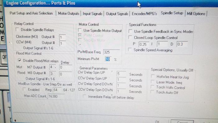

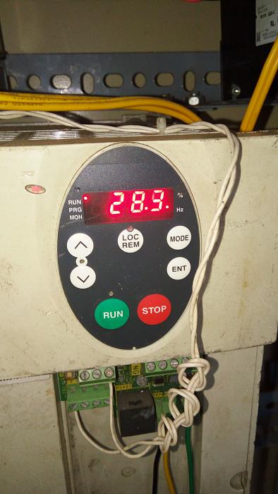

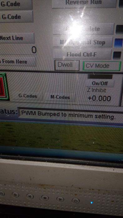

    Máy em đang chạy bình thường. Giờ bấm F5 chay spin thì nó báo PWM bumped to minimum setting và biến tần chạy chập chờn có 25-90hz thôi. Giờ ktra chỗ nào vậy.Click vào ảnh để xem ảnh lớn hơn.

    Đây là bảng cài trong mach 3Click vào ảnh để xem ảnh lớn hơn.

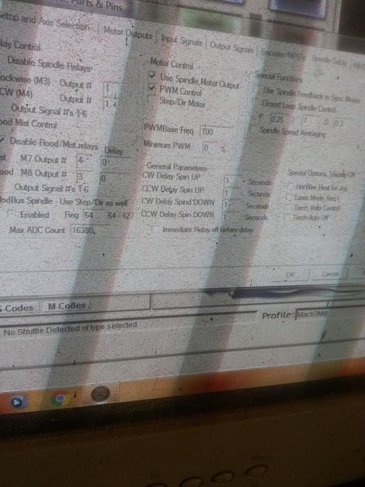

    Bác phải tick chọn cả mục use spindle motor output rùi Bác vào mục MDI đánh s10000 hay số bất kỳ lớn xíu là hết thui. Còn không chỉnh minimum pwm thành 0 lun.

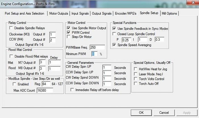

    mình cài thế này chạy vù vù

    Ko biet sao biến tần chạy có 25hz

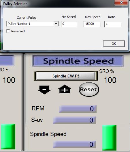

Name:	New Picture 1.jpg
Name:	New Picture.jpg
    Thay đổi giá trị trong :PWMBase Frenp và Pulley Selection để tốc độ analog S-0V gần đúng với tốc độ trả về RPM
    Không chỉnh tốt 2 giá trị này tần số sẽ nhảy loạn tốc độ spindle không ổn định
