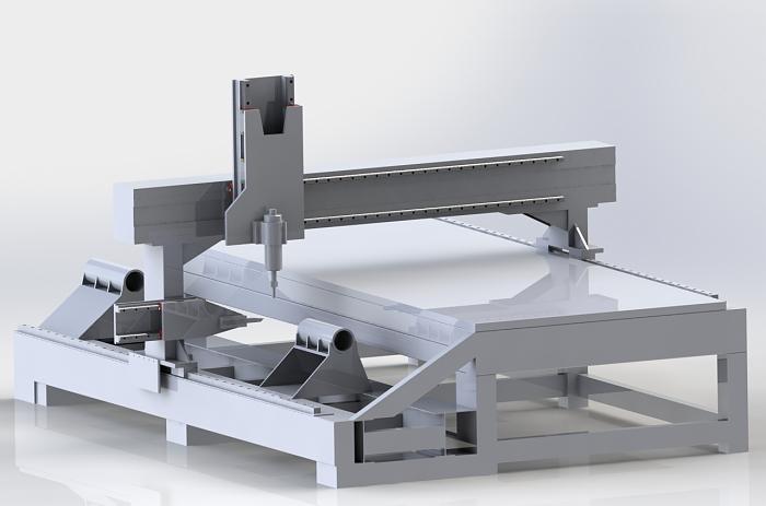

    Lathecnclaivung 2 in 1
    chào các đồng chí, đồng niên, đồng bạc,, cnclaivung khùng khùng có cái dự án cùi mía
    nhờ các cao thủ trợ giúp cho chút khinh nghiệm, kế sách căn chỉnh và phải chém banh xác cho em chừa tội nói dóc....
    máy kết hợp gần như liên hợp ( tiêu chí ngon bổ rẻ )
    máy em thì sử dụng toàn bộ hàng bãi, có tuyển chút đỉnh tốt tốt :
    HT làn việc : 1325
    tiện tròn tốc độ cao kết hợp ly hợp làm trục A...
    ray Y 35 THK , thanh răn chéo 20.8 động cơ srtep
    rail X 25 NSK 25 thanh răn chéo secvo 758
    rail Z 35 THK vitme 2510 secvo 758
    khung sắt mõng nhất 5 li cho khung máy
    em quan tâm nhất là sao canh chỉnh ray Y được,,,, nếu phay thì cũng phải canh , canh như thế nào xin các cao thủ cho góp ý
    tại sao kết cấu như thế này ( riêng em thấy phù hợp cho mình )
    1 là bên thấp chủ yếu rộng thoáng cho thợ gá phôi nặng, hoặc chà nhám, hoặc tiện thủ công những cái khó...
    2 là nó tốc độ khá lớn nên cho thấp xuống đở run giật khi gỗ chưa tròn,
    và muôn lý do cần nó thoáng...
    thank các bác nghía qua

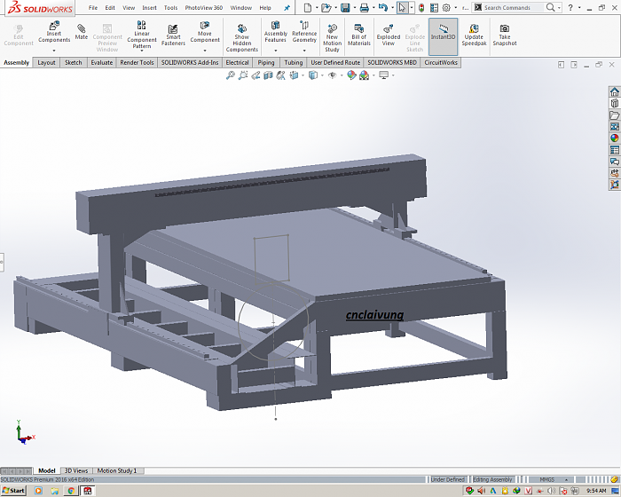

    lên lên là lên, để đây ko nói gì, bác nào ngứa miệng thì chém cho em lên tay, dự án khùng

    Lên cái hình này dễ hình dung hơn cái hình đầu tiên nha em.
    Con này chỉ tiện 1 dao thôi à.

    mình nghĩ bác làm như máy router truyền thống, chỉ có điều cho trục X dài ra, giống như mấy máy plasma kiêm thêm máy cắt ống bên hông thì nhiều cái lợi hơn kết cấu này, bác vễ thêm 1 bản nữa để ae so sánh và mổ xẻ.
    cũng 2 dao anh, dao tiện 2 tich hợp trên cụm Z, còn spinl sẽ cho trượt riêng trên xilanh, hoặc ngược lại

    cảm ơn bác. vì mục đích em muốn cái Vai X nó có bệ dao, còn kiểu bác nói em có tham khảo, nhưng ko phù hợp với yêu cầu, giờ em hạ sách kế này, không biết vai X nó có đảm nhiệm nỗi phá thô khi hàng to ko

    ok, mình nêu ra mấy cái lợi sau khiến bác phải suy nghĩ:
    1. kiếu của mình không những mang được dao mà nó còn mang vững và hạng nặng hơn kiểu của bác mà không chiếm không gian, giải pháp ntn là một câu đố vui cho bác.
    2. kết cấu tổng thể vững hơn, vì khẩu độ 2 vai ngắn hơn nên giảm xoắn, tránh võng X.
    3. kết cấu giữa router và turn có thể lắp ráp với nhau, tiện trong việc thi công lắp ráp và di chuyển.
    4. tiện cho việc lên phôi gỗ và không giới hạn đường kính phôi.
    tks
  12. Thành viên đã cám ơn Diyodira cho bài viết hữu ích này:

    ý bác tích hợp dao lên bên bệ Z, máy này em đi 2 dao tiện, trên Bệ Z đã có 1 con dao tiện ạ, ko biết có đúng ý bác đang nói không...thui thì phun luôn cho em thông não bác, bác đố kiểu này hại não chết mất

    Y tưởng rất hay ah. Nhưng bác chủ làm thế nào thì làm cũng phải tính đến phương pháp gá lắp lên để phay sao cho chính xác. Với cái khung này vị trí ray, vai trục Y lắp lệch không đối xứng khi ra mẫu xong phay chi tiết rất khó chính xác không có lợi cho công việc lắp sau này. Mục đích của chủ chỉ là lắp con dao tiện vào đầu ngang chắc để tiện lượng dư của gỗ thoii sau đó là chạy router trục Z ra để khắc như vậy sao không làm trục Z to ra xong lắp dao tiện nằm bên cạnh spindle luôn cho đỡ mất công??

    em chỉ cần tìm cách canh cặp ray Y là ổn, còn vấn đề tại sao ko làm bệ Z to tích hợp dao, em có nói rồi, 2 dao đối xứng lệch tâm, khi tiện sẽ có dao trên bệ Z đua xuống , kiểu máy tiện vừa rồi em làm thành công...và thứ nữa , phần bên tiện có chổ trống khi lùi máy về Home, tiện cho người vận hành thao tác công đoạn nguội, chà nhám hay gì đó bước tiếp theo...cái mà em muốn nói đến là độ cứng hay run giật của cái Vai này rail 35 chịu nỗi không thôi...và cách canh loại này ntn là tương đối chuẩn, chắc cũng dây chéo phải ko cả nhà
    như này mình sợ đè cổ trục Z dữ quá cũng khó khăn cho nó.
    @mình phụt luôn, mấy bác cứ chém thoải mái nha: cái bệ thứ 2 này không liên quan gì tới trục Z, nó nằm mặt sau của trục X, nó bắt chéo từ trục X xuyên xuống vai, vững quá còn gì? chó nó dài thoải mái càng dài càng vững và mang được nặng, vì nằm xéo nên giảm được đối trọng.

    he he, em cảm ơn cụ đi yo đi ra, vậy thì em thua rồi, khoảng cách lệch tâm 2 mũi dao tiện không thể quá 20mm, nếu bắt chéo góc sau lưng X thì quá xa, để em bổ sung hết rồi nhờ các bác chém tiếp,
    xin hỏi vì sao không thể quá 20mm? nó có đáng để ta ưu tiên hàng đầu?

    cụ cho hỏi tại sao lại k quá 20mm ? cái con dao phá thô của cụ chỉ có tác dụng phá phôi vuông thành tròn thôi fai k ah? k biết cụ tiện phôi to nhất đường kính bao nhiêu?

    dạ, bản thân tịnh tiến theo phương Y, lấy cụm Z khóa dao 1 gọi là dao phá thô X, lấy cụm dao trên vai X làm dao tinh gọi là dao 2, 2 cái này nếu bác cho nó xa lệch thì xuất gcode sẽ bị lỗi ,,,,cũng 1 phần do phần mềm xuất mã....không biết đại ca anhcoss có ý kiến gì khoản này....dạ phi to nhất là 450 dài 2 met, ( chỉ là phòng bị, hàng nhỏ số lượng thì nhiều ) và em xin nói rỏ là 2 dao thô tinh chạy ra luôn sản phẩm ở tốc độ 2800v nếu phôi nhỏ, chứ ko sử dụng spinl tiện ạ
