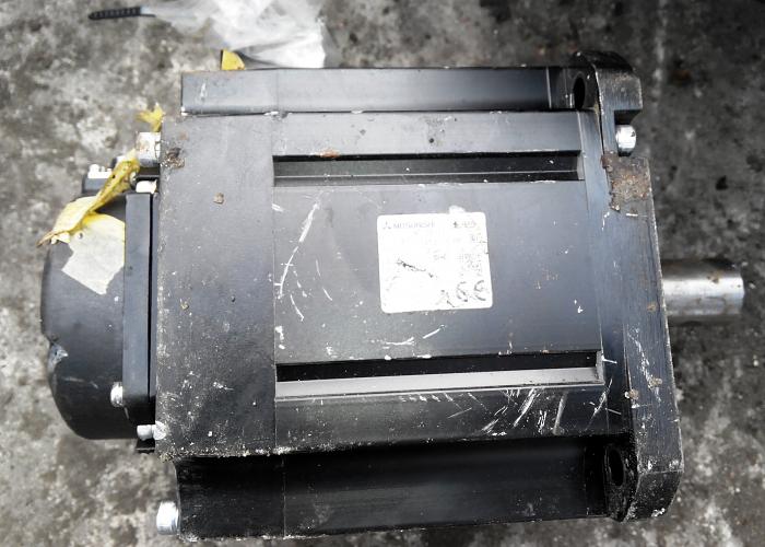

    Encoder đĩa nhựa thật tình em chưa thấy ưu điểm kỹ thuật gì hơn thủy tinh (thậm chí một số hãng yêu cầu chính xác cao, môi trường nhiệt độ khắc nghiệt họ còn giới thiệu nhấn mạnh đĩa thủy tinh làm bằng fluorit chứ chưa thấy ai nhấn mạnh đĩa làm bằng nhựa cả). Nếu theo tư duy cải tiến thế thì ông Jap phải qua TQ học rồi.
    Đời J3 1.5kW (phải nói rõ luôn là hàng general purpose) cả nắp đuôi enc và đĩa enc làm bằng nhựa, thế nên ra bãi nó mới tanh bành như này. Jack thì Nam mập so sánh rồi.Click vào ảnh để xem ảnh lớn hơn.

    Em không dìm hàng Mitsu thậm chí đánh giá cao nó nữa, nhưng không phủ nhận chuyện mấy đời J2/J2s (loại công suất vừa vừa <=750W) hay hỏng, nhiều đến mức độ mấy ông tiệm quen ngoài VV sợ không dám buôn hàng đó nữa. Về lỗi e gặp cũng nhiều, nội loanh quanh trong nhà cũng tùm lum cái lỗi rồi. Đời cũ J hoặc đời mới J3 thì ngon.

    Đã nói là hàng đó nó lỗi là quá cũ rồi, dòng J bền hơn là do nó đơn giản hơn. Chứ trong tuổi thọ thiết kế của nó mà hỏng như thế nó sạt gạch rồi còn đâu mà nói. E còn đánh giá cao nó do chất lượng truyền động.
    Cụ hết dẫn người khác sàng ngang qua heavy industry rồi lại giờ còn lang mang qua Tây với ta.
    Cụ có cân ve chai những năm trước theo cụ kể là tại cụ xài thôi chứ tại ai. Còn ở đây e gặp bao nhiêu người mua về chưa làm gì đã hỏng, tới nỗi lỗ vốn.
    Bản thân e bắt đầu với Mitsu J từ những năm 2003-2004, toàn bộ những dự án em làm ở công ty cũ (nhựa Duy tân, cụ có ai quen cứ liên hệ hỏi) những năm 2006-2008 đều 100% Mitsu J2/J2S chưa 1 bộ nào bị chết sảng cho đến hôm nay (có cái xoay phôi trên máy CNC chạy hơn 10 năm nay rồi).
    Hàng e mua vào test tại tiệm về OK hết, chỉ có mua ve hàng bãi về test thấy die là bỏ. Nhưng đâu phải ai cũng may như em.
