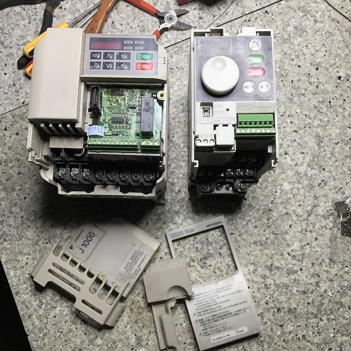

    Cập nhật công việc chia sẻ kinh nghiệm với các bác:
    1. Cơ khí: nếu không động đến rotor thì vòng bi quan rất quan trọng. Ở HN ra hàng Cháo hay chợ Giời đều dễ kiếm vòng bi kể cả đầu 6 và 7. Nhưng cùng loại cũng có loại cực lởm, lởm, chuẩn hãng, hãng cũng có đắt rẻ.
    Kết luận là mua 3 vòng FAG 6002.2ZR (60K/vòng) không mua đời 7 giá 150K/vòng
    Cho 3 vòng mới vào quay êm nhẹ, ghé tai vào động cơ không có rột rột. Bi cũ ròn rột, lạo xạo --> vứt
    2. Cuộn dây: Chắc do ngấm nước lên mua cuộn mới. Cái cuộn cũ như bị dính keo nên tháo hơi khó. Mình khò 1 chút bằng khò gas cầm tay rồi đóng ra. Cái này mất khá lâu.
    3. Cấu hình biến tần: cũng không lằng nhằng, nhưng nhờ trợ giúp từ xa của nhiều cao thủ, hiện giờ chạy tít, nhưng có vẻ tần số 200Hz hơi mất lực, chưa biết vì sao.
    Xin hỏi các bác:
    1. Khi lắp vòng bi, siết ốc hãm thì thế nào là lực vừa?
    2. Ốc hãm trục là ốc nhôm, có nên nhỏ keo fix tránh trôi ra không?
    3. Động cơ tàu (1.5KW, 400Hz) mất lực ở tần số 200Hz thì phải làm gì? cấu hình biến tần phải không?
    Cám ơn các bác nhiều.

    bác đang để 220V, 400Hz hay 220v 200hz hay 110v 200hz? (trong cấu hình)
  17. Thành viên đã cám ơn Gamo cho bài viết hữu ích này:

    Các thông số thế này:
    1. Input Voltage Setting (điện áp vào biến tần) 200V.
    2. Maximum Output Frequency 400Hz
    3. Maximum Output Voltage 220V
    4. Base Frequency 400Hz,
    5. Middle Output Frequency: 200HZ
    6. Middle Output Frequency Voltage 100V (không nhớ có đúng không nữa)
    Ngoài ra còn có cái này, chưa hiểu tác dụng: Torque Compensation Gain, (điều chỉnh bù lực xoắn)
    Biến tần là cái bên trái:
    Lần sửa cuối bởi MinhPT, ngày 12-09-2017 lúc 11:32:05 AM.

    Trích dẫn Gửi bởi MinhPT Xem bài viết
    Cám ơn bác Gà,
    Nếu bác đang set Max Output là 400Hz, max output voltage 220V thì chắc là bác chạy 200Hz bằng cách chỉnh núm tần số trên bảng điều khiển?
    Nếu làm như vậy thì biến tần sẽ hạ áp đầu ra xuống còn 110V cho phù hợp với 200Hz (tỷ lệ V/F), lúc đó công suất chỉ còn khoảng 1/4 so với công suất thật sự (cần tính ra chính xác thì cần mấy lão bên điện công nghiệp tính giùm)
    Vâng, cái này tìm được cái đặc tính V/F của spindle thì mình sẽ cấu hình lại.
    Thấy tây có bảng thông số sau:
    : High-end frequency: 400 Hz
    : Middle frequency: 2.5 Hz
    : Low-end frequency: 0.5 Hz
    : High-end voltage: 220 V
    : Middle voltage: 15 V
    : Low-end voltage: 8 V
    : Minimum allowed frequency: 120 Hz
    Có bác nào cấu hình rồi, xác nhận giúp mình với

    mid f 200V, mid voltage 100V
    min F 0hz
    về chủ quan em ko thik em yas j1000

    Anh nhớ là anh đang set như thế, nên ở 200Hz nó mất lực mà.
