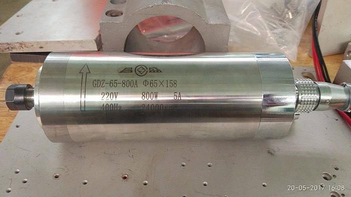

    Talking bác nào biết về con spindle với
ID:	38945 em mới mua con này bác nào giúp em cấu tạo của nó,nguyên lý hoạt động của nó với. thanks all

    Nó là cái động cơ không đồng bộ 3 pha thôi chứ có j đâu mà nguyên lý bác. Chẳng qua nó chạy tần số và tốc độ cao hơn so với mấy con motor kéo bình thường chạy điện lưới 50Hz thôi ạ.

    Bác có tài liệu về con này cho em xin với em đang làm đồ án
    động cơ 3 pha bác mua quyển giáo trình máy điện , chả nhớ 1 hay 2 về mà đọc , nếu bác là sv thì bác có học qua môn này chứ nhỉ??
    nếu bác không phải sv bác đọc vào quái gì cho mệt xem gần bác có ai biết cài đặt biến tần nhờ họ cài cho mà chạy

    em cám ơn bác! biến tần thì em biết cài em vẫn không hiểu động cơ thôi.hihi

    Bác muốn biết để làm gì, nói rỏ & thẳng thì người khác mới biết mà trả lời. Người dùng bình thường thì quan tâm chi vụ này?
    2,279
    Cũ mà 2,3tr thì đắt bằng mới rồi.
    Nguyên lý hoạt động thì y như động cơ không đồng bộ 3 pha (IM: Induction Motor).
    Khác động cơ thường ở hình dạng vật lý (nhỏ gọn, làm mát nước, vòng bi nhiều, cân bằng động tốt hơn) điện lý (tần số cao đến 400Hz)...

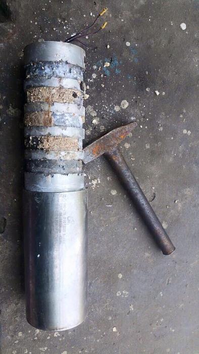

    Thỏa mãn chưa bác?

    Thỏa mãn chưa bác?
    Thanks bác, vậy là phần vỏ thép ngoài và ống nhôm bên trong ép ra được đúng không bác Kem, và rãnh nước giải nhiệt tiện xoắn ốc trên lỏi nhôm

    Nó là động cơ 3 pha 100% cấu tạo gồm 3 cuộn dây đạt lệch 120 độ,còn cái biến tần có nhiêm vụ chuyển ac 220v thành 3 pha 220v hoặc 380v
