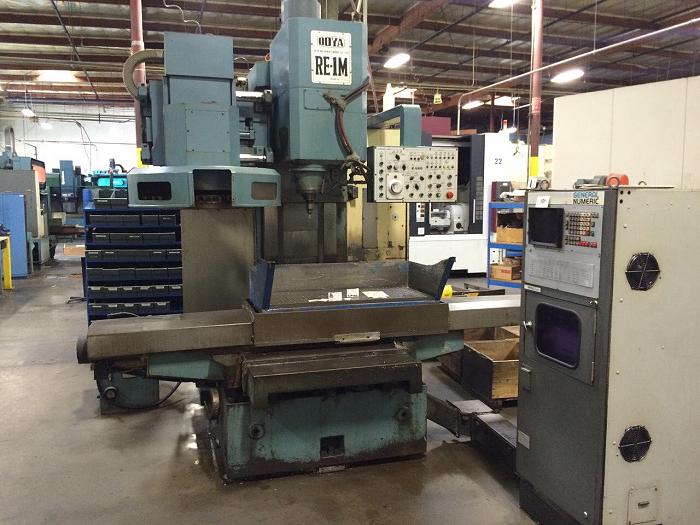

    Tình hình là mình có con máy OOYA điện Fanuc 6MB chạy 03 motor DC Servo Fanuc model 20 đít đen, trục Z có đối trọng và motor Z có thắng từ
    Hành trình máy : 1000x500x550, máy nặng khoảng 5.5-6 tấn băng hộp
    Dự án nâng cấp :
    - Chạy với Mach3
    - ATC, 24 BT45
    - 4 axis

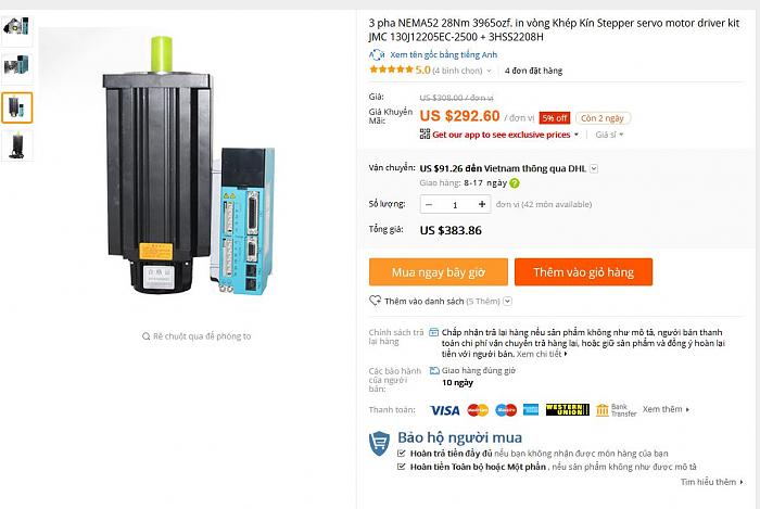

    Hiện tại đang gặp khó khăn về lựa chọn motor và driver xin được anh em tư vấn giữa Hybird Servo của JMG size 130-28Nm và AC servo của Denver size 130 -7.7Nm - 2.0kw
    Anh em nào sử dụng qua 2 bộ này xin cho mình ý kiến

    Mình sài nhiều hibrid sẻrvo và lắp lên nhiều loại máy thấy chạy rất Ok.

    Con servo kia chưa dùng chẵng ý kiến được. JMC chưa dùng nốt, nhưng nó giống HBS của LeadShine.
    HBS thì dể dùng hơn chắc rồi, vì không vướng vụ tuning. Mấy con servo 2hand G7 thì mình chẵng bàn nhưng servo china thì trước dùng thấy chuối chuối.
    HBS nguyên bản dùng nó hơi ồn khi chạy chậm, muốn nó êm ru ru thì tuning curent nó lại xíu là êm.
  5. Có 2 thành viên đã cám ơn CKD cho bài viết hữu ích này:
    Chạy thì OK hết nhưng sao cụ Luyến bảo em dòng Step lai loại 3 pha đời mới (HBS22**) này hay hỏng hơn loại 2 pha 4 dây đời cũ nhỉ, hehe.
    E xem qua kết cấu mạch của con HBS22** thì đúng nếu chạy điện áp cao (220VAC điện lưới trực tiếp) có vẻ không ổn bằng đời cũ chạy áp thấp.
    E thì không rành nhưng hình như trong cái link bác chủ đưa lên con driver đó là HBS22** chứ không phải HSS2208H, bọn bán hàng lại lấy râu ông nọ cắm cằm bà kia.
    mấy con chạy điên lưới có thể chạy xuống 120v bthường, sắm con biến áp cách ly cho em nó thôi

    Cái hình đó là driver 3HSS2208H là dòng driver và độn cơ của JMC phúc ah loại này chạy động cơ 3phase 110V.
    Con này chạy áp từ 80-220VAC, motor 3pha, size130, 28Nm
    Bộ này chạy ổn không bác Luyến ?
    Ráp cho máy như trong hình chạy không tải 7.5m/p được không bác ?
    Thoải mái bác ah. Động cơ hibrid step sẻrvo có tốc độ khá cao so với step thường.

    Để nguyên Zin theo máy,trục Z kéo qua hộp số, X,Y kéo trực tiếp
    Thấy 3 motor theo máy ghi Torque 23Nm, 18A nên tính dùng thử con 28Nm của JMG xem ok không

    Đang lên con máy mazak 30/50B khổ 500*1500 băng hộp. Cũng đang tìm hiểu phân đông cơ giống bác chủ. A. Cương tính cho đcơ kéo trực tiếp víme hay wa puly vậy
