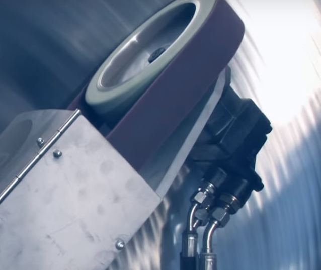

    Kính các bác, em đang có dã tâm chế một con máy tương tự cái máy này :
    Cái này đầu mài nó có 2 chiếc, chạy bằng động cơ thủy lực. Vì nó có mấy cái ống thủy lực nên nó chỉ quay được tối đa 420 độ rồi phải quay ngược lại, không thì sẽ bị xoắn dây.

    Em vừa xem lại thì bác nói đúng rồi ạ, mỗi cái mô tơ có 2 đường dầu vảo ra, thêm 2 đường cho ben khí nén chỉnh áp cho đầu mài nữa là 4.
    Như trong video thì nó có 2 đầu mài, vậy nó cần 8 đường vào ra, 4 cho thủy lực và 4 cho khí nén. Vụ này căng thật, trách gì chúng nó phải làm chạy 1 vòng rồi quay lại.
    Em định làm một tay mài thôi, như vậy chỉ cần 4 đường vào ra, nhưng nhìn lại thì cánh tay mài của nó là 30kg, dài 1,5m cũng hơi ớn vụ lệch trọng lượng sang một bên.
    Làm 1 thì lệch một bên, làm 2 thì cần những 8 đường, để giảm xuống thì lắp động cơ thường rồi làm chổi than cũng chết vì nó nặng quá.

    Các cụ ơi cho em hỏi tiếp tí với, bình thường con mô tơ thủy lực nó chỉ có 1 đường vào, một đường ra thôi chứ nhỉ ? như con này chẳng hạn :
    Sao con động cơ chêt tiệt trong video nó lại có những 3 đường nhỉ ? nó làm gì đường thứ 3 thế ạ ? lại chết em rùi Click vào ảnh để xem ảnh lớn hơn.
    Cái ống thứ 3 là ống dầu dư đó ạ, thông thường nó có trích lượng dầu nhỏ để bôi trơn mấy bộ phận chuyển động cái ống thứ 3 để gom lượng dầu này hồi về

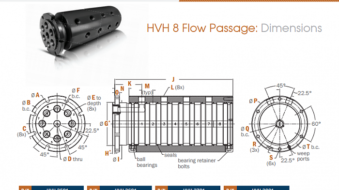

    Cái này bác dùng mấy cái khớp nối xoay thủy lực gắn vào là êm thôi. Có tiền thì cứ mua hàng xin gắn vào ,còn nếu tự tin thì tự chế thôi. Nếu bác có phốt làm kín tốt và trình độ gia công tốt thì chắc không vấn đề gì nhỉ .
    em gửi link bác tham khảo , muốn mấy port cũng có mà
    https://www.duffnorton.com/productmenu.aspx?id=7925

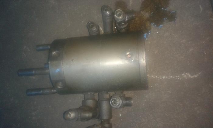

    ui đây rùi 12port luôn, mà nhờ bác Tuấn thông não em lại nghĩ ra trò hay cho nó nên lại chưa tặng bác được

    Hì hì để từ từ em kiếm xem. Biết được có cái này đã là tốt lắm rồi, trước em cứ lăn tăn, máy nó quay 1 vòng, dừng lại thì vết mài giáp lai rất xáu, vậy nó phải quay hơn 1 vòng, rồi ... một ngày đẹp trời, cái công tắc hành trình cho nó quay ngược bị đứt dây, rồi ... dây thủy lực nó xoắn, rồi .... dầu nó phun tóe tòe loe ra ... Vụ cái tiến này nếu thành công thì ưu điểm hơn máy nguyên bản rùi hé hé
