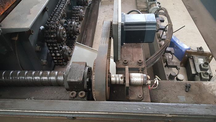

    --- Quá tải thì nó mất bước mà lúc đó driver báo alarm thôi, cụ nào siêng thì đấu vào emergency, ko đấu thì máy vẫn chạy các trục còn lại
    --- Mà em thấy máy công nghiệp vẫn chạy theo thước quang là an toàn nhất, vừa rồi em dính phốt đứt dây đai hộp số (trục X), motor vẫn chạy và dao vẫn phá (
    bệnh này đúng là dù gắn servo vẫn ăn phốt.
    chắc vì thế nên máy Nhật hay có chiêu này :
  13. #31
    Kiểu này là theo truyền thống rồi cụ (những năm trước 1990).
    Hồi đó con motor servo chỉ có tacho phản hồi tốc độ, driver chỉ chạy speed-torque. Còn controller thì chạy full close loop đọc vị trí từ thước quang hoặc encoder/resolver gắn trên cây vít me.
    Sau này họ dần dần bỏ đi hết, chỉ còn encoder trên trục motor như hiện tại, hiếm có cái nào còn thước quang trên máy.
