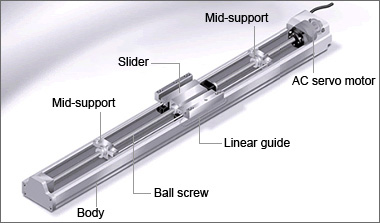

    Cơ cấu chống võng, văng khi vitme dài
    Tình cờ em có gặp cơ cấu này. Trước đây biết là có nhưng không biết nó hoạt động ra sao.
    Khi mở ra xem thì mới thấy là nó bao gồm 2 block nhựa 2 bên để chống võng, văng. 2 block này nối với nhau bởi 2 thanh kim loại. Độ dài 2 thanh kim loại này bằng đúng 1 nửa của vitme.
    2 đầu của block nhựa có nối dây cáp qua một vài puley với Nut(đai ốc).
    Khi hoạt động 2 block nhựa luôn luôn nằm giữa khoảng trống còn lại của vitme.
    Các bác xem video sẽ rõ. Đây có lẽ sẽ là giải pháp cho các bác muốn dùng visme dài.

    dân ngoại đạo nên không biết chỗ này :"2 đầu của block nhựa có nối dây cáp qua một vài puley với Nut(đai ốc)" làm làm sao cả?
    2,280
    Theo như hình dưới thì để cho 2 cái Mid support (em gọi là block nhựa) luôn luôn nằm giữa khoảng trống 2 bên của vitme thì cần phải nối 1 dây cáp nhỏ nhỏ với cái Slider (hay còn gọi là đai ốc) để tự điều tiết khoảng giữa.
    Em vội quá nên không chụp lại cái cơ cấu dây cáp này nên cũng không rõ nó đấu thế nào. Chỉ biết là vitme đi quãng đường gấp đôi cái bock nhựa.
