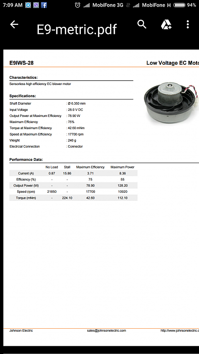

    Điều khiển cái Dc motor 3pha 32v này thì dùng mạch nào đk nào hả các bác?
    Tình hình em kiếm được mấy con Dc motor 3 pha 32v này, định làm máy hút bụi hay bàn hút chân không, nhưng ko rõ dùng mạch đk nào để kích nó chạy, các bác biết thì chỉ em phát ạ.

    Bác kiếm mấy bộ ESC 3 pha của dân RC test thử xem sao?

    mua cái ECS về cắm vô cấp nguồn là chạy, mà con này không rõ thông số công suất nên ko biết phải ecs cỡ nào mới vừa, nhỏ quá thì cháy ecs, mà lớn quá thì cháy túi

    Em chỉ kiếm đc specs của cái gần gióng nó 28v, chắc 32v nó dừng sản xuất rồi.

    max dòng 8A, vậy phải kiếm ecs tầm 10A đổ lên mới tải được, hàng china thì phải tầm 15a mới an toàn, giá tầm 2-3tr

    Các cụ cứ tư vấn kỹ thuật cao vậy, em đã làm cho nhiều em brusless này chạy bằng cái điều tốc xe đạp điện rồi. Ngon, bổ và rẻ. Hàng mới có 250k cho điều tốc và 70k cho tay vặn
    Cái điều tốc xe đạp điện đấu vào thì lờ đi mấy cái dây cảm biến hall hả bác?

    DC là dòng điện không đảo chiều trong khoảng thời gian T. Không đảo chiều không đồng nghĩa là nó thẳng băng. Nó vẫn có thể biến thiên từ 0V - nV. Đồng cơ này là brushless nó dùng điện DC biến thiên, có 3 pha biến thiên như vậy mỗi pha lệch nhau 120 độ.

    Nó là brushless DC bác, cách điều khiển y chang động cơ AC

    Hehe, chỉ là vấn đề thay đổi cực của 1 trong 3 pha thui bác.
    Để bắt chước lão Nhật Sơn, kiếm hình minh họa
    Đây là cách đấu dây
    Bằng cách biến thiên độ rộng của xung thì có thể ra hình sine 120 độ rất đẹp

    Có con IC tích hợp nào drive mấy cái gate đó theo thứ tự vậy ko bác?
