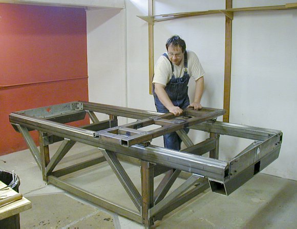

    ước mơ ấp ủ làm một con máy phay gỗ em bấy lâu nay giờ mới dám triển khai, thì dự định em sẽ lên con máy với hành trình 1200x2000x300, hiện tại thiết bị em đã sưu tập xong rồi:
    trục X vitmebi 30, bước 10, hành trình 1200 , dùng servo keyence 400w.
    trục y vitmebi 32, bước 10, hành trình 2000 , dùng servo keyence400w.
    trục dùng combo THK kết hợp với 2 slide hai bên , bước 10, hành trình 300 , dùng servo keyence 400w.Click vào ảnh để xem ảnh lớn hơn.

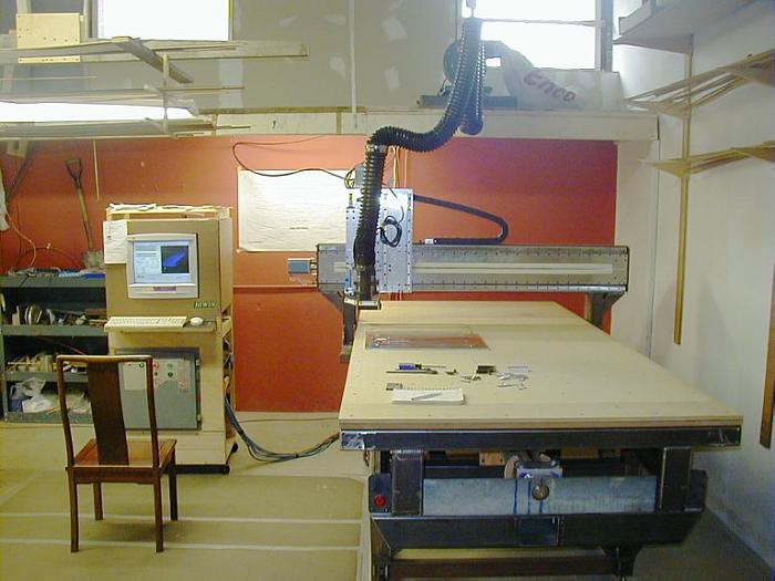

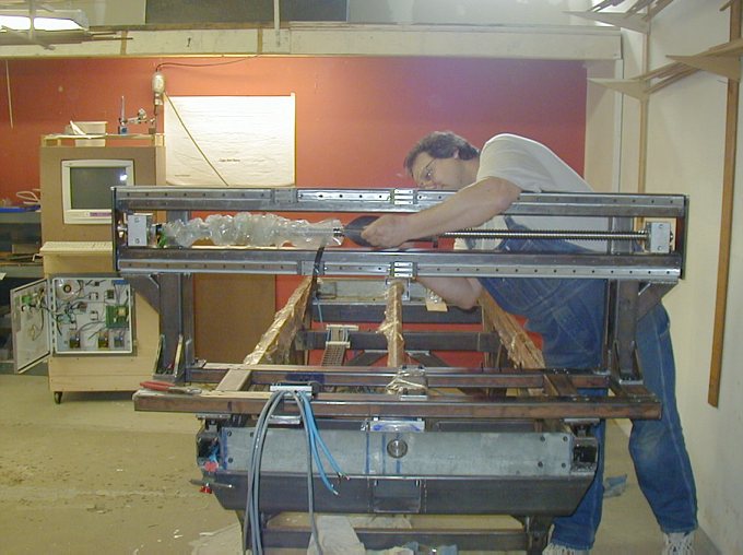

    về cấu khung máy em tham khảo máy bác nước ngoài chế tạo:Click vào ảnh để xem ảnh lớn hơn.

    hiện tại Trục Y em dùng thép hộp 90X90X5, sẽ hàn thêm thép tấm 5-7 li vào bề mặt, mài phẵng và gia công bắt hai thanh trược y vào.
    Trục X cũng tương tự như trục Y nhưng dùng thép hộp 75x75x5.
    khung dầm gia cố dùng thép hộp 60x60x5, 40x40x5.
    mục đích chính chế tạo máy để phay gỗ và cắt quảng cáo ALU, Meka...cao hơn có thể phay nhôm
    Vậy các các chỉ giáo em giúp những vấn đề sau:
    với khung nhôm như vậy có đảm bảo vững chắc?
    công suất động cơ trục Y có đảm bảo hay phải thêm giảm tốc?
    hiện tại biến tần em 0.7kw của ABB , em dự định dùng spindle 1.5kw có quá tải( vì spindle trung quốc không đúng với công suất thực)
    rất mong các bác chém mạnh tay để em đúc kết được kinh nghiệm trước khi triển khai phần khung máy
    Thú thiệt máy gỗ bác làm kiểu gì nó cũng chạy tốt.
    Thép hộp 90x90x5 thì ok. Kinh nghiệm là bác đừng đi mua thép mới mà đi kiếm mấy tay robot (hỏi chú Romeo, MinhNhat), vừa rẻ vừa cứng vừa thẳng hơn mua thép hộp mới. Ngoài ra nó đã gia công gần hết, mình tiết kiệm được rất nhiều chi phí & công sức gia công.
    Cái combo THK trong hình yếu quá. Nếu chỉ dùng để làm vít me thì ok, còn làm trục Z thì ko nên.
    Biến tần 0.7kW chạy spindle 1.5KW thì dễ toi biến tần (dù đã có kiểm soát công suất trong biến tần).
    Spindle TQ ko đúng công suất thật nghĩa là sao? Có nghĩa là ăn vào 1.5kw điện, cho ra 0.7kw công suất cơ hay là ghi 1.5kw điện nhưng thực tế chỉ tiêu thụ 0.7kw điện?
    Ngày xưa em cũng hay tham khảo máy các bác nước ngoài làm lắm. Nhưng thật ra giờ mới thấy là chưa hẳn các bác Tây thiết kế ngon đâu. Dân VN mình được cái là cần đồ làm CNC thứ gì cũng dễ kiếm, còn các bác Tây phải chế nhiều.
    Như bác trong hình, 2 cái gối của vít me trục Y mà làm thế thì chạy loạn lên hết. Bàn đẩy trục X ko phay phẳng, nhìn có vẻ cong cong, ko biết bác ấy canh kiểu gì?
    Nếu được bác nên ghé lão Giang Bin Laden mời lão ấy ly cà phê, tiện thể "đạo" ý tưởng mấy cái máy CNC lão ấy để trong xưởng, dụ lão ấy phân tích lợi hại

    khung máy
