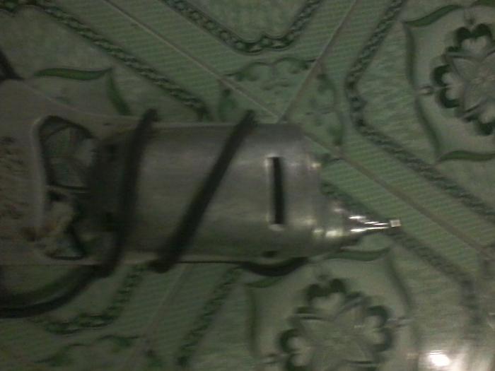

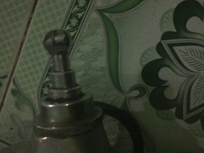

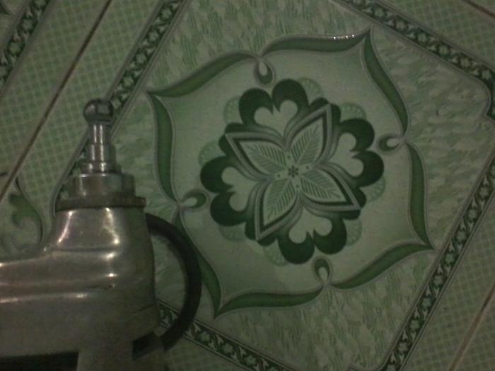

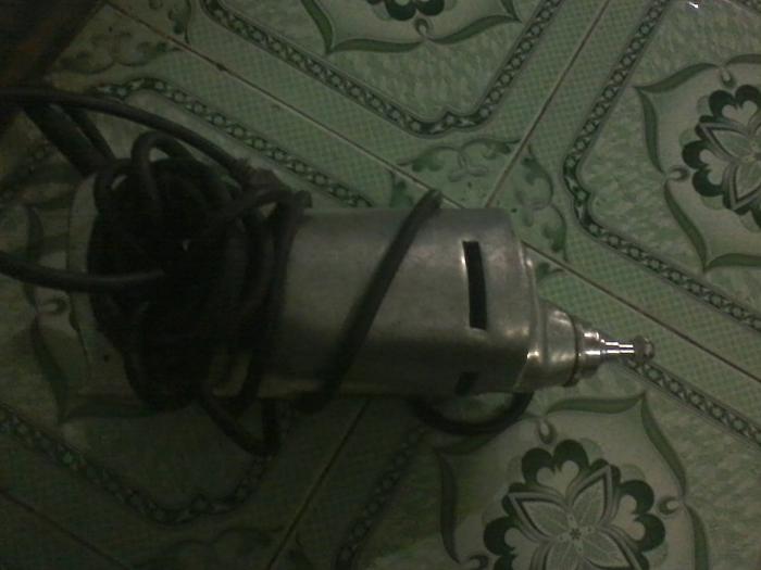

    Hôm trước kiếm dc cái đầu mài đá côn....bữa nay e kiếm dc cái motor chuyên dùng mài đầu đá....tốc độ 9000 vòng/ phút

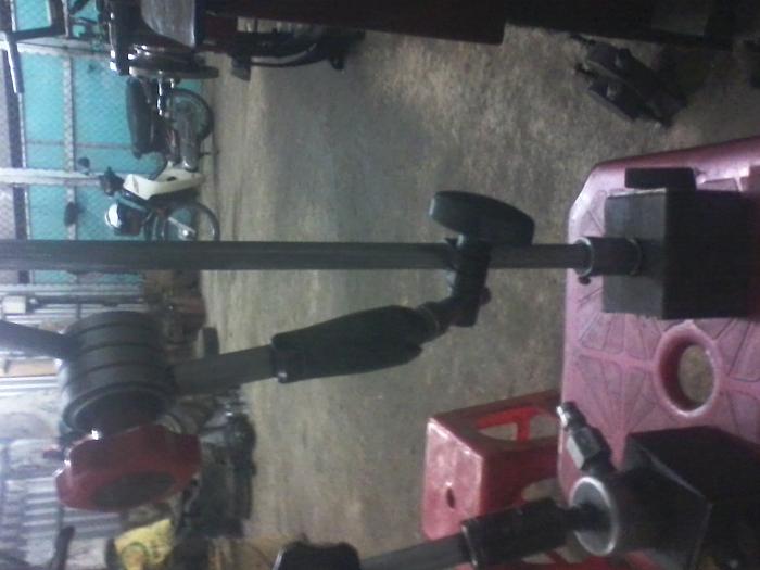

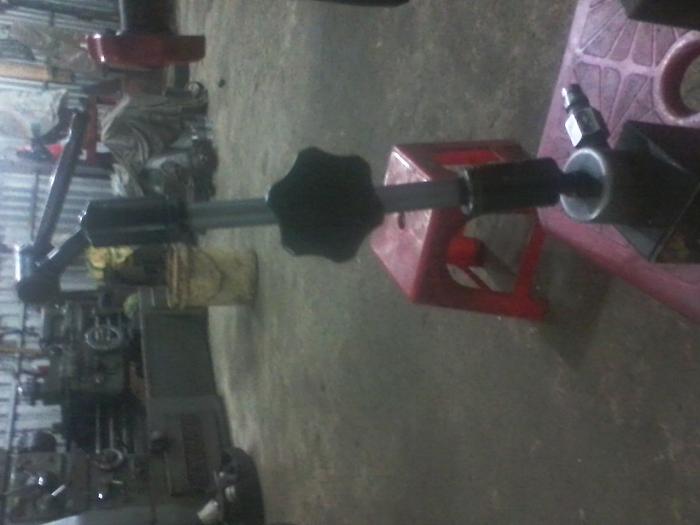

    Nhưng cảm giác vẫn thiếu 1 thứ gì nữa để gá cục dá côn vào sửa đá

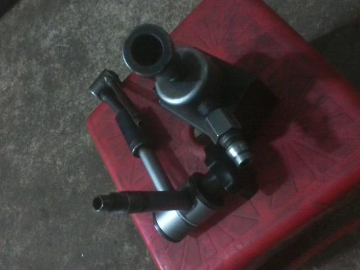

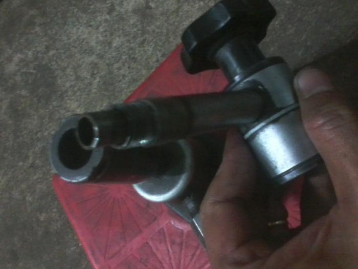

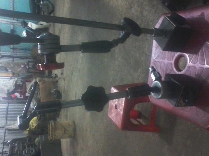

    Sẵn tiện e mổ bụng 1 con đế từ thuỷ lực vặn mãi ko chặt,và kết quả khá lạ trong ruột nó rỗng....ko hiểu nó ép dầu kiểu gì nữa các bác....sau khi tiện nhẹ cho láng các mặt tiếp xúc, tăng miếng ron nhựa lên e nó lại cứng ngắc,hixhix
