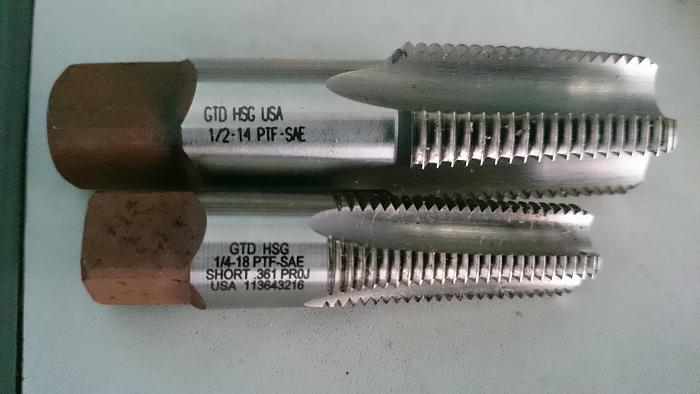

    em cần mua cái mũi taro ren nó đề là G1/4
    thân to hơn con M12 chút xíu.
    bác nào có nhắn em nhé. 09155580o1 thank

    thông tin ít quá bác ơi, sao xúi được
    To hơn M12 chút xíu thì có khả năng 12ly7 hệ inch 1/2 inch mà sao lại có chữ 1/4 nhỉ

    chắc bác ren lỗ của hệ thống khí? ren bác cần là 1/4 inch.

    G1/4 là ren cho ống có lỗ trong 1/4 inch (6,3mm), đường kính ngoài của ren là 13,157mm bước ren là 19 ren/inch. Đây là ren theo hệ Anh (BSP). Còn tiêu chuẩn ren ống theo hệ Mỹ (NPT) có đường kính là 13.716 và bước ren 18 ren/inch. cái này ở chợ chời hay hàng cháo hà nội có bán. Các bác đi mua để ý không là sẽ bị nhầm lẫn đấy.

    đúng nó rồi em muốn taro cái lỗ.
    thân của em tầm 13. và nó đề là G 1/4.
    bác nào có cái mũi taro này bán hoặc cho em mượn cũng được.

    Bác mà ở Quy Nhơn em cho mượn rồi, có 1 em còn zin- để ngửi chứ không bán
