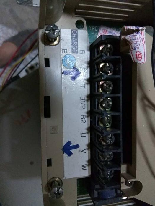

    TÌnh hình là em đã test như các bác là tháo các dây ra.
    và theo phỏng đoán của em thì ko phải do dây.
    em đã đảo dây các kiểu thì cứ cặp dây nào đấu cùng cổng U thì đều không hú luôn.
    Lần sửa cuối bởi Phạm Thành Nam, ngày 28-07-2017 lúc 11:53:37 PM.

    Trích dẫn Gửi bởi Phạm Thành Nam Xem bài viết
    Vậy khả na9ng biến tần bị hư ngõ ra U.

    Trích dẫn Gửi bởi CNC abc Xem bài viết
    bung ra mò hay có ai nhận xử nó ko cụ !
    Lấy đồng hồ đo điện áp ra giữa 3 chân ra xem bao nhiêu V và bao nhiêu Hz, lúc đo tháo dây nối vào spindle.
  16. #35
    349
    19
    Được cám ơn 71 lần
           ở 62 bài viết
    mất pha nên nó hú như thế , bác kiểm tra dây ngoài ko đứt thì có thể bên trong spin , có thể chỗ hàn chập chờn lên như vây
