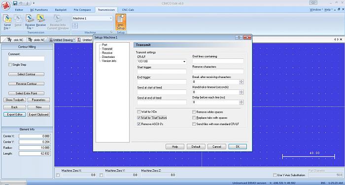

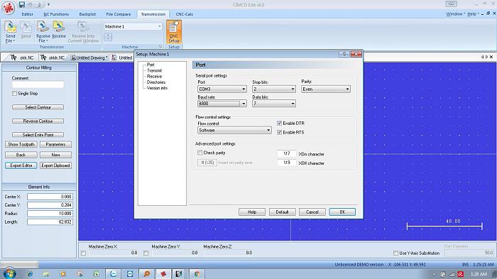

    Các bác tiện cho em ké cẩm hỏi thông số cài DCN setup của CIMCO V6 cho máy mazak với
ID:	43571Click vào ảnh để xem ảnh lớn hơn.
ID:	43572Click vào ảnh để xem ảnh lớn hơn.
    đây là setup DNC bạn thử xem nhé Mr CNC1992
    @nguyendiep19 : S mình cũng ko tìm được hiii
    Quoctruong0186@gmail.com
