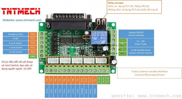

    Xin hỏi về chân input của BOB Mach3
    Các bác cho em hỏi chân input của cái BOB này đấu như thế nào ạ. Em cám ơn

    Em nghĩ nó như nhau cho các bo mach3 là các chân input 10,11,12,13,15 ạ
    Em đã đấu thử mấy chân này qua công tắc hành trình rồi về chân gnd nhưng ko tác dụng bác à

    bác enable trong phần input đúng số chân và active low nó lên chưa ạ

    dạ rồi anh! chỉ cần set đúng số chân là estop nó báo liền mà bác. Đàng này ko có dấu hiệu gì. Em hơi nghi ngờ vì thấy có chân 12v out bác ạ

    thường thì các tín hiệu input được cách ly, và mức tín hiệu input là 24V, bác phải cho 24V vào cổng nào đó của board này mới được.

    Bác xem lại và đấu theo ký hiệu in trên board mạch Á. Trước em gặp trường hợp trên mạch in ký hiệu 1 kiểu hình ảnh này lại hướng dẫn kiểu khác.

    Mạch này phải cấp 24v mới có input anh ạ e dính ròi

    Mạch này muốn dùng input output phải cấp nguồn 24v nhé bác, chạy các trục thì ko cần cấp 24v

    Xin hai bác nói cụ thể hơn cho em với ạ. Cụ thể cấp chân nào chứ em đã cấp 24 v vào công 15-32VDC rồi mà

    Em cũng đang dùng mạch Mach3 như này:
    Vậy nếu muốn dùng input có Estop và các limit switch thì cần cấp nguồn 24 V vào board và nếu vậy thì còn có phải cấp nguồn 5V qua cổng USB nữa không?
    Và nếu nguồn 24V đó cấp chung với nguồn cấp động cơ thì có được không bác?

    Cái board này khá dễ chịu đó bác. Bác dùng cục biến áp 12Vac 3A chỉnh lưu xong cho vào chân 12-24V, rồi cho một con 7805 xuống cấp 5Vdc cho nó cho gọn, mình đang xài vậy

    Thế làm như e hỏi ở trên thì có làm như vậy có được không bác? Em có thể dùng nguồn chung với động cơ có được không (Em dùng nguồn 24V 10A)

    Bác phải cấp nguồn cho nó. Nhìn hình trên phía bên phải ở dưới (power input), đẩy cho nó nguồn 24v vào. Phía trên bên phải cũng phải cấp cho nó nguồn 5v. Bác search thread "Nhiễu hay không" của ai êm "yore"sẽ thấy nếu ko cấp 5v sẽ thấy nó bị gì!

    Em đã dùng bob 1 con relay rồi, bác cấp nguồn 24V lấy ở đâu cũng được, còn nguồn 5V thì bác phải lấy từ nguồn USB 5V của máy tính (nghĩa là lấy dây USB 2 đầu đực nối bob với máy tính nó liên quan đến âm chung gì đấy em không rõ lắm, em hỏi bác bán bo bảo thế), lúc trước em dùng 1 cục chuyển từ 24V xuống 5V rồi cấp cho bob nhưng cũng không được, làm theo cách trên thì được.
