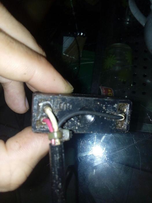

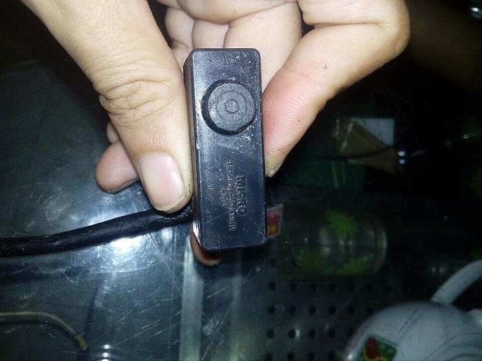

    - Mình cần 4-5 cảm biến kim loại Yamatake honey well micro( chỉ thấy ghi vậy ko có mã số)
    - Máy mình hỏng cảm biến tay thay dao(cảm biến đảm bảo tay thay dao về vị trí mới cho máy chạy), có 3 dây +24v, 0v, out hiện đấu tắt +24v với out thì máy hoạt động(ko ATC được), Mình đã mua mấy loại khác nhu omrron, panasonic, china cả loại thường đóng thường mở lắp vào máy đều ko nhúc nhíc được, riêng cái panasonic lắp vào máy có hoạt động nhưng cũng ko thay dao ATC được....
    mình gà về điện tưởng cảm biến chỉ có 2 loại PNP với NPN hóa ra PNP có 2 loại NPN cũng có 2 loại, cảm biến gốc ko biết loại nào nên giờ ko biết cách sử lý...
    ANh em nào biết xin giúp mình, hoặc ai có cảm biến như hình bán cho mình 4-5 cái( máy hỏng 3-4 cái gì đấy) được biết là máy moriseiki hay dùng cảm biến này
    Rất mong được giúp đỡ, chân thành cảm ơn

    Nó cũng chỉ là cảm biến tiệm cận thôi mà .mình nghĩ loại nào nắp chẳng được bác xem nó là loại npn hay PNP

    Vậy là tốn cũng khá khá học phí rồi , cái này em nghĩ cũng không khó.
    Nếu không tìm mua chính xác được con cũ thì muốn thay dao được phải gá cảm biến mới làm sao nó được kích hoạt đúng vị trí mà con cảm biến cũ kích hoạt.

    MÌNH ĐOÁN LÀ pnp TỨC LÀ GẶP KIM LOẠI ĐÓNG MẠCH TỪ +24V RA OUT, Máy công nghiệp nó thiết kế nếu tay thay dao ko về vị trí thì không di chuyển được 3 trục, HIỆN MÌNH ĐẤU TẮT +24V VỚI out THÌ MÁY HOẠT ĐÔNG( không thay dao)
    tức cái là thay mấy loại cảm biến vào dù là pnp hay npn đều không hoạt động, cái ormon thì đo dòng khi out ra được có 10v, cái tầu đo dong out ra được 24v vậy mà cũng ko chịu hoạt động, ko biết mình có ngu gì không, hay diy cảm biến cơ vào có khi được

    con này ko lầm là tháo trên máy mori seiki ra thì phải, cảm biển trên mâm dao hay mâm xoay phôi gì đóa
